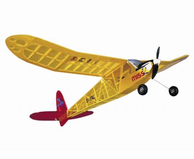

    « στις: Κυριακή, 10 Απρ 2005, 23:51:53 »
    Το  Miss 2 της Scorpio είναι ένα από τα κλασσικά vintage ηλεκτροκίνητα μοντέλα με αναφορά και καλές κριτικές παγκόσμια.
    Εχει πολύ καλά, ήρεμα πτητικά χαρακτηριστικά, καταπληκτική ποιότητα κατασκευής και μια κλασσική εμφάνιση μοντέλου Free Flight της δεκαετίας του 50.
    Τεχνικά χαρακηριστικά (από Scoprio)
    Ανοιγμα φτερού: 138 cm
    Μήκος ατράκτου: 89 cm
    Επιφάνεια φτερού: 26 dm2
    Βάρος: περίιπου 850 g
    Φόρτιση πτέρυγας: 33 g/dm2
    Προτείνεται από την εταιρεία
    Μοτέρ: "400" με μειωτήρα
    Τηλεκατεύθυνση 2/3 κανάλια
    Ξεκινάω με τις προσωπικές εντυπώσεις και παρατηρήσεις. Αλλοι αερομοντελιστές καλούνται να συμμετέχεουν με τις εμπειρίες τους για την σειρά vintage της Scorpio.
