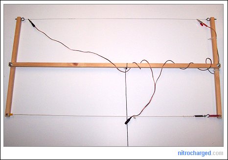

    πηρα την αφορμη απο την απαντηση του agridoc σε αλλο θεμα για την μεθοδο κοπης foam, depron με ζεστο συρμα χρωμιονικελινη
    θα ηθελα να δω εαν το εχει δοκιμασει κανεις και ποια τα συμπερασματα/σχολια του για την τεχνικη αυτη
    επισης που μπορουμε να προμηθευτουμε το συρμα;
    Στο τροφοδοτικό που έχεις η ρύθμιση των A είναι το maximum. Θα την χρησιμοποιήσεις π.χ. για να κόψεις φτερό με χρωμιονικελίνη...

    Τουλάχιστον εγώ το χρησιμοποιούσα πολύ στην κοπή των φτερών μου για τους εξής λόγους :
    1. Γρήγορη κατασκευή.
    2. Μεγάλη αντοχή ακόμη μετά από πολλή ζόρικα πετάγματα.
    3. Τα ημίφτερα "βγαίνουν" πανομοιότυπα.
    Το σύρμα της χρωμιονικελίνης εγώ τo έβρισκα στα καταστήματα ηλεκτρολογικού υλικού σε πάχοι 0.6-0.8 mm και ισχύος 400 - 800 W σε μορφή σπείρας και ήταν φθηνά.
    Στην κατασκευή πρέπει να προσέχεις μερικά ζητήματα όπως :
    -  Χρήση φελιζόλ όχι το πολύ βαρύ (πχ μπλέ) αλλά όχι και το πολύ μαλακό.
    -  Όταν κόβεις το προφίλ της αεροτομής το θερμαινόμενο νήμα μπαίνει και βγαίνει την ίδια χρονική στιγμή. Στο ακροπτέρυγο σε πτέρυγες με μικρότερο προφίλ αεροτομής πρέπει να "βιαστείς" στην κοπή για να προλάβεις να "βγεις" ταυτόχρονα με το άκρο της μέσα μεγάλης αεροτομής.
    - Τροφοδοτικό τουλάχιστον 5Α έντασης ρυθμιζόμενο για να βρεις σε ποια θερμοκρασία "κόβει" καλύτερα το σύρμα χωρίς να κοκκινήσει.
    - Άνοιγμα σύρματος  όχι μεγαλύτερο  των 90- 100 cm επειδή διαστέλεται υπερβολικά με την θερμοκρασία.
    - Μπορεί και χρησιμοποιούνται πολλών ειδών πετσώματα για την κάλυψη των φτερών. Εγώ χρησιμοποιούσα την Ατλακόλ (μέτρια ρευστότητα χωρίς αρέωση με πινέλο) με πολυ καλά αποτελέσματα.
    Ελπίζω να βοήθησα.
    Φιλικά.
    Νίκος

    « Απάντηση #4 στις: Πέμπτη, 31 Αυγ 2006, 18:54:14 »
    Ok, πάμε.
    Ναι, το σύρμα πριν την χρήση ισιώνεται προσεκτικά χωρίς να έχει τσακίσεις.
    Τα τροφοδοτικά των 3Α που πωλούνται στην αγορά είναι λίγο. Πρέπει να είναι τουλάχιστον των 5Α με μέγιστη τάση 30V ρυθμιζόμενη.
    Το σύρμα ΔΕΝ πρέπε να κοκκινήσει παρά μόνο να θερμανθεί αρκετά (προσοχή και πάλι στα τυχόν εγκαύματα). Η πολύ υψηλή θερμοκρασία λιώνει υπερβολικά το φελιζολ.
    Μερικές δοκιμές σε μικρά μπλοκ φελιζόλ θα βοηθήσουν στην αρχή για την εύρεση του σωστού ρεύματος/θερμοκρασίας σύρματος.
    Το πάνω και και κάτω αρνητικό των μπλόκ φελιζολ χρησιμοποιούνται για να πρεσσάρουμε κατόπιν  το πέτσωμα (πχ φύλλο μπάλσας 1,5 mm) στο ημήφτερο από όπου και κόπηκε.
    Η Ατλακόλ είναι το είδος της κόλλας που χρησιμοποιούσα γα να κολλήσω το πέτσωμα (ή φύλλο μπάλσας 1,5 mm) στο ημίφτερο.
    Φιλικά.
    Νίκος
    « Απάντηση #5 στις: Παρασκευή, 1 Σεπ 2006, 00:44:10 »
    Αν πας στην Αριστείδου (πίσω από Κλαυθμώνος) που ανέφερε ο Αντώνης θα βρεις χρωμιονικελίνη σε χοντρά καρούλια που δεν χρειάζεται ίσιωμα. Η χρωμιονικελίνη από αντιστάσεις είναι μπελάς στο ίσιωμα και μένει και λίγο "κατσαρή".
    Αν και έχω κάποια χρόνια  να κόψω φτερό θυμάμαι 0,4 - 0,5 mm και ρεύμα 2-2,5A, εξαρτάται όμως και από το είδος του φελιζόλ. Αμα βρεις τα A τελείωσες. Πολλά A λειώνουν το φελιζόλ. Θέλει εξάσκηση. Εχει χρησιμοποιηθεί και ατσαλόσυρμα με συσκευή ηλεκτροκόλλησης για πηγή για πολλά A, δεν το έχω δοκιμάσει και θέλει προσοχή.

    ένας τρόπος να ρυθμίσεις τη θερμοκρασία στο σύρμα είναι να χρησιμοποιήσεις ένα φθηνό ροοστάτη στην πρίζα και ένα δυνατό μετασχηματιστή .
    Ένας άλλος τρόπος πιο ανορθόδοξος για ρυθμιζόμενο ρευμα είναι να χρησιμοποιήσεις μπαταρία από ηλεκτρικό μοντέλο NiCd, να τη συνδέσεις στο speed controller και να ρυθμίζεις τη θερμοκρασία  δίνοντας γκάζι από την τηλεκατευθυνση.
    Τηλεκατευθυνόμενο σύστημα για ηλεκτρικά όπου αντί για μοτέρ έχεις σύρμα.
    « Απάντηση #7 στις: Παρασκευή, 1 Σεπ 2006, 13:04:19 »
    Ειλικρινά αυτή η ιδέα είναι πολύ πρωτότυπη και μου αρέσει πολύ.
    Προσθέτω ότι αντί για NiCd μπορείς να χρησιμοποιήσεις και 12βολτη αυτοκινήτου.
    Επίσης υπενθυμίζω ότι αντί να χρησιμοποιείς τον πομποδέκτη, μπορείς να ελέγχεις το ESC (speed controller) με ένα servo tester, που στην πραγματικοτητα είναι μία παλμογεννήτρια παλμού σέρβο, που ελέγχει κανονικά και το ESC. Αν το ESC είναι OPTO, χρειάζεται και η μικρή μπαταρία του δέκτη.
