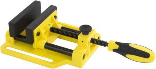

    « Απάντηση #6 στις: Τρίτη, 13 Σεπ 2011, 01:04:12 »
      Πράγματι η μέγγενη αποτελεί λύση αλλά για τη περίπτωση, αυτή που είχε η βάση η οποία θα πρέπει να έχει και την ευχαίρια να μετακινείται.
      δλδ κάτι σαν αυτή
      Κατόπιν έχοντας σφίξει ελαφρά την έλικα στην μέγγενη, με 3χιλ άξονα περασμένο στο τσοκ φέρνεις την έλικα και την μέγγενη στην ευθεία έτσι ώστε ο άξονας να ανεβοκατεβαίνει άνετα στην τρύπα των 3χιλ της έλικας.
      Σιγουρεύεις σφίγγοντας την έλικα κα την μέγγενη στην βάση και αντικαθιστάς τον άξονα με το 8χιλ τρυπάνι και κάνεις την τρύπα ξέρωντας οτι είσαι οσο το δυνατόν στο κέντρο
