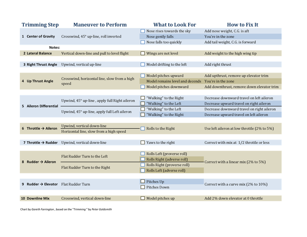

    Χρήστο , η τηλεκατεύθυνση έχει δυνατότητα να κάνει Mixing  δηλαδή continuing trimming , >>>>>>>.  δηλαδή την δουλειά που κάνει και το gyro!!!!
    O Jase δεν χρησιμοποιεί futaba 3001 servo τον 20euro .  Υπάρχει λόγος που χρησιμοποιεί σερβο των 200ευρο το ενα.
    Όπως υπάρχει λόγος που στον εξοπλισμό συστήνει " Radio:Modern computer radio with mixing capability ".
    Βλέπεις κατά την διάρκεια της πτήσης δεν αναλώνετε σε  διορθώσεις των couplings του αεροπλάνου , γιατί έχει αφαιρέσει αυτόν τον περιττό φόρτο εργασίας.
    Πως είναι δυνατόν αυτό ?
    Την επομένη φορά δοκίμασε να κανεις με την σειρά αυτές τις ρυθμίσεις στο ακροβατικό σου:
     Θα πετάει τόσο ίσια λες και έχει gyro ! Thumbs up
    Ποιο αναλυτικά στα link εδώ  Thumbs up http://www.petame.gr/forumv/showthread.php?t=2741

    « Απάντηση #41 στις: Δευτέρα, 5 Οκτ 2020, 21:31:34 »
    Γνωρίζω ότι η τηλεκατεύθυνση μπορεί να κάνει mixing εννοείται, γνωρίζω τους κανόνες του Goldsmith και ακολουθώ χρόνια τώρα κάποιους από αυτούς, προσωπικά όχι όλους !
    (Φτιάχνω το τέλειο ζυγισμά μου, το σωστό thrust , το Differential και μέχρι εκεί )
    Μέχρι ώρας με αυτά έχω το αποτέλεσμα που θέλω, από εκεί και πέρα θεωρώ πως τα χέρια παίζουν σημαντικότερο ρόλο από ένα mix των 5 %, το οποίο είναι μια λεπτομέρεια !
    Από την άλλη τώρα, ας πουμε οτι έχουμε ένα τέλειο μοντέλο σεταρισμένο με τα κατάλληλα mixes ! Τα mixes στην τηλεκατεύθυνση σε μια πτήση έχουν μια σταθερή τιμή δηλωμένη από εμάς. ανεξαρτήτως αν έχουμε 5 mixes ή και 10 mixes , πχ καθε φιγουρα και ενα mix (το έχω δει και αυτό στο F3P WC 2019 ) ! Ότι και να είναι , είναι ένα σετάρισμα συγκεκριμένο από τον πιλότο !
    Το γυροσκόπιο όμως δεν έχει σταθερή τιμή (με βάση τα δεδομένα που διαβάζει δίνει τις ανάλογες τιμές προς την έξοδο- αυτή είναι η δουλειά του), οπότε το χειριστικό λάθος σε έναν αγώνα δεν θα φανεί αλλά θα το καλύψει, πως είναι το ίδιο πράγμα τότε ? Φυσικά και είναι βοηθητικό ! Φυσικά και δεν πρέπει να χρησιμοποιείται σε Αγώνες !
    Έχεις μια δικιά σου άποψη και είναι σεβαστή και καλά κάνεις και το χρησιμοποιείς ( εφόσον σου αρέσει), εγώ προσωπικά αν ήταν να βάλω γυροσκόπιο σε Αεροπλάνο μου θα προτιμούσα καλύτερα να παράταγα τον Αερομοντελισμό και να το γυρίσω στο Ψάρεμα !
    Φιλικά,
    Καΐτσας Χρήστος  Thumbs up
