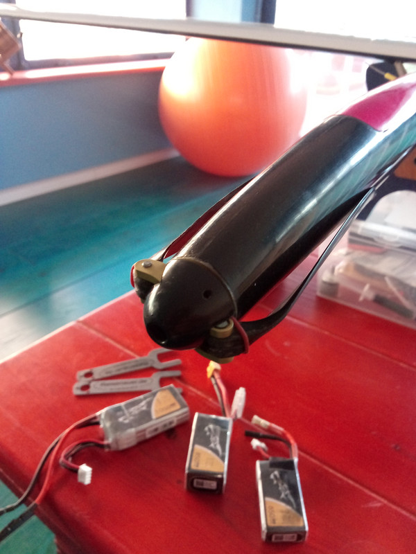

      Και εφόσον ετοιμάστηκε το φτερό, μπορούσα να ζυγίσω το μοντέλο και να τοποθετηθούν οι λοιποί μηχανισμοί.

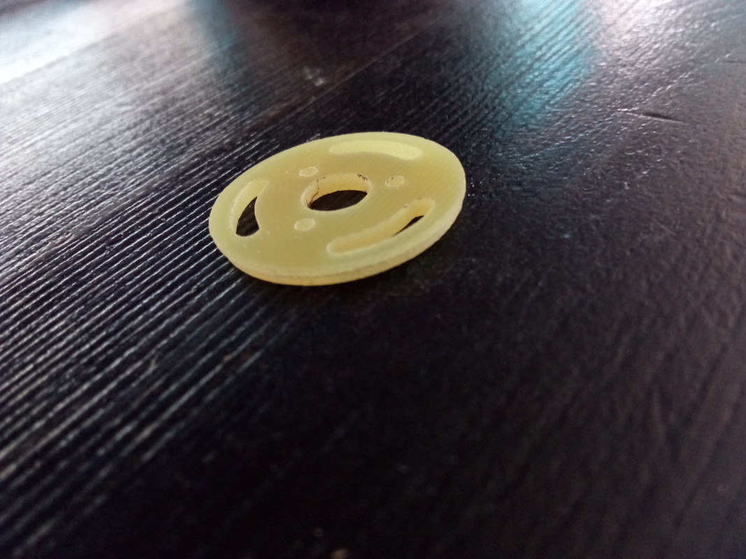

     Ξεκίνησα κόβοντας ένα νέο firewall από G10 πάχους 2.5mm αφήνοντας μια πατουρίτσα μόλις 0.5mm, να φρενάρει στο εμπρός σημείο της ατράκτου. Η εφαρμογή ήταν άψογη, το 30άρι spinner έδεσε γάντι.

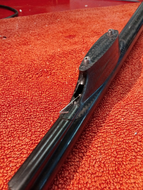

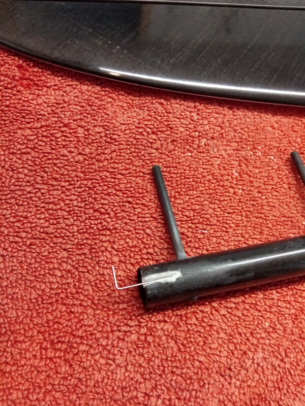

    « Απάντηση #46 στις: Τρίτη, 25 Σεπ 2018, 18:16:05 »

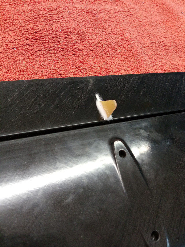

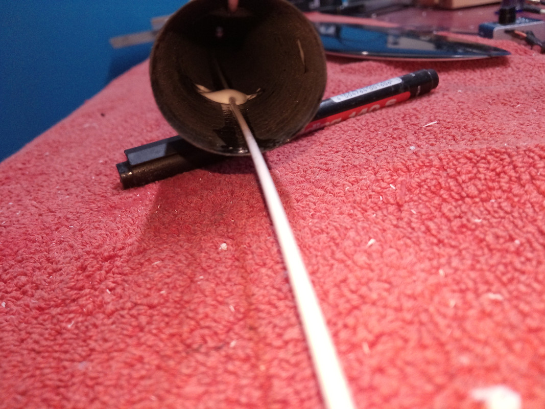

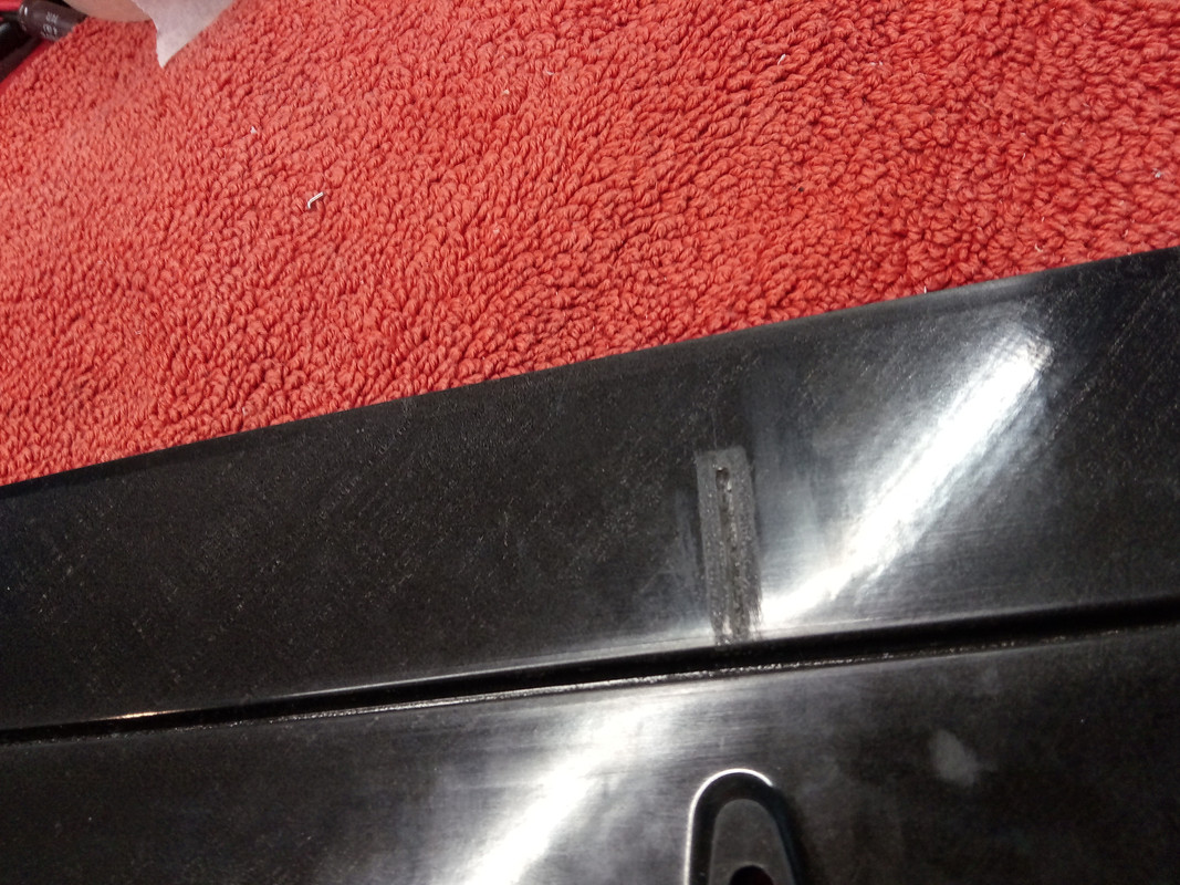

     Περάστηκαν οι ντίζες στη μπούμα και αφού πιαστήκανε σε όλο το μήκος με κυανακρυλική, έφτιαξα μερικές γέφυρες από εποξικό splodge σε όσα σημεία μπορούσα για μεγαλύτερη ασφάλεια. Ελάχιστο τριμμάρισμα στις εξόδους και έτοιμη η μπούμα να υποδεχθούν τα ουραία.

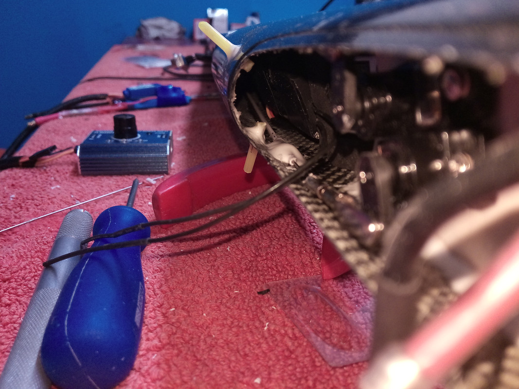

    « Απάντηση #52 στις: Τρίτη, 25 Σεπ 2018, 21:32:15 »

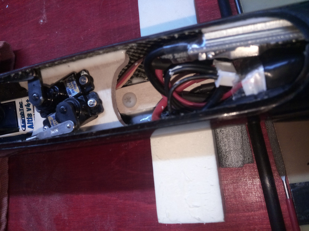

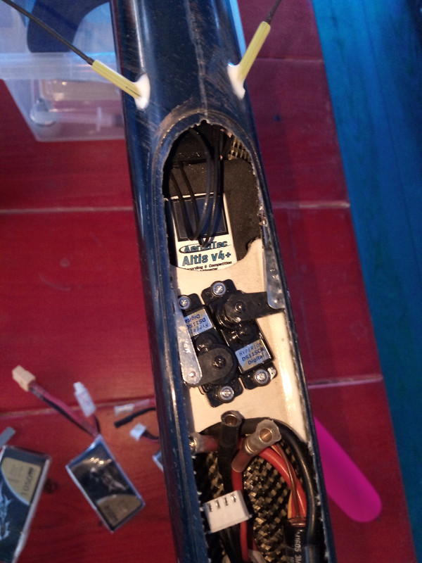

      Δοκίμασα διάφορα πλακάκια-βάσεις των servo της ατράκτου. Το μπράτσο του elevator χρειαζόταν μεγαλύτερη διαδρομή, οπότε έπρεπε να εξοικονομηθεί ο χώρος για ένα μακρύτερο.
    « Απάντηση #53 στις: Τρίτη, 25 Σεπ 2018, 21:35:36 »

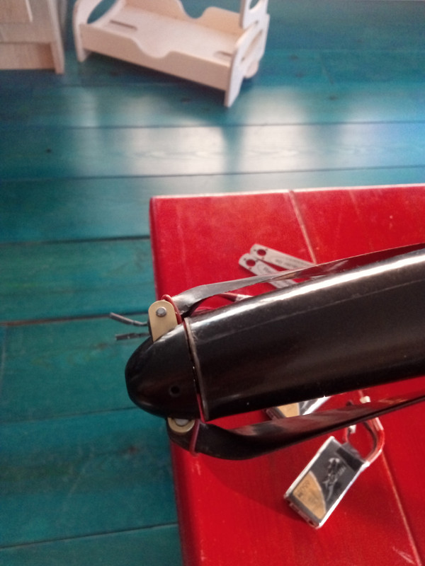

     Αρχικά σκεφτόμουνα τη μια κεραία να βρίσκεται εσωτερικά (κολλημένη επάνω στη fiberglass καλύπτρα), αλλά τελικά ακολούθησα τα πατροπαράδοτα "κέρατα".

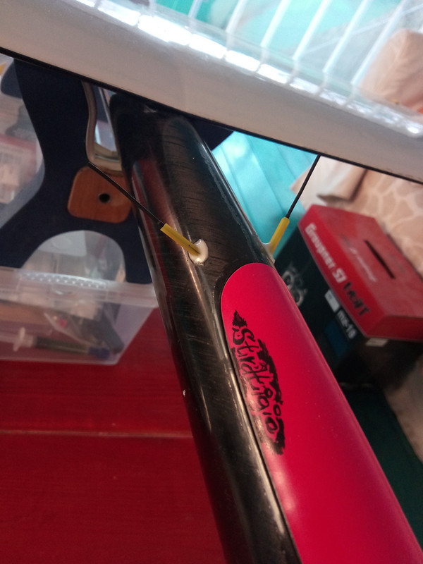

    « Απάντηση #54 στις: Τρίτη, 25 Σεπ 2018, 21:40:04 »
     Οι ντίζες κόπηκαν στο κατάλληλο μήκος και κολλήθηκαν με καλάι στα ακρόντιζα. Μαξιλαράκι για σταθερότητα στο Altis και το δέκτη που ακολουθεί κολλητά.
    « Απάντηση #55 στις: Τρίτη, 25 Σεπ 2018, 21:41:43 »

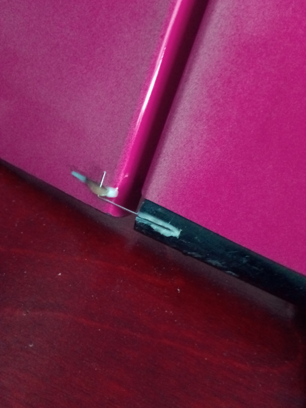

     Και έξτρα πασάλειμμα στις ντίζες.
    « Απάντηση #56 στις: Τρίτη, 25 Σεπ 2018, 21:43:46 »
    Κινήσεις πηδαλίων ουραίων, στα τέρματα τους.

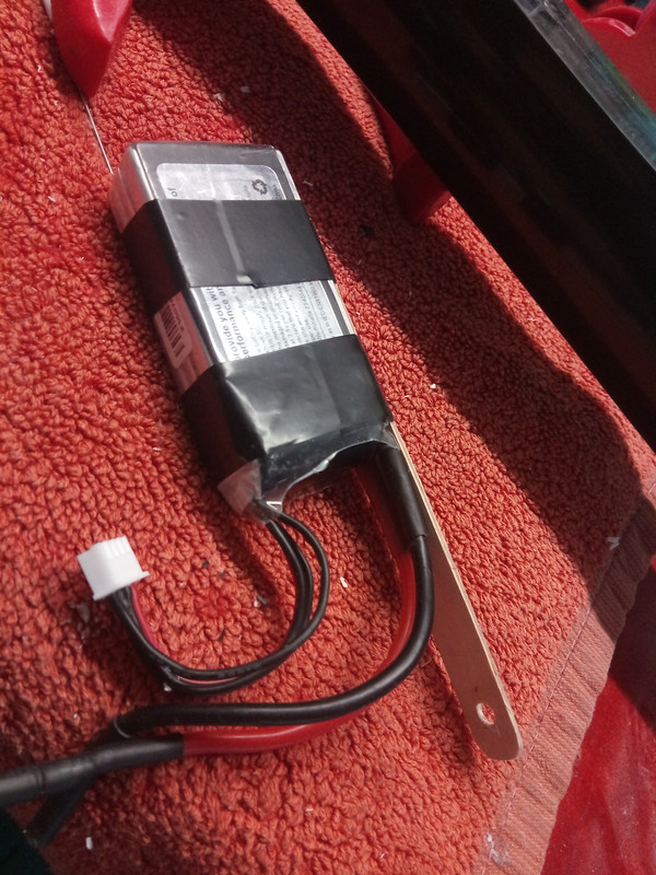

    « Απάντηση #57 στις: Τρίτη, 25 Σεπ 2018, 21:50:53 »
     Και ο τρόπος που στερεώνεται η μπαταρία. Blindnut κολλημένο με εποξικό πασάλειμμα, στο οποίο βιδώνω ένα πλαστικό βιδάκι να συγκρατεί το λεπτό-κόντρα πλακέ φορέα της. Ενδεικτικά μια 1050mAh μπορεί να μετακινηθεί κάτι παραπάνω από 50mm, αλλάζοντας το κέντρο βάρους κατά 7mm.

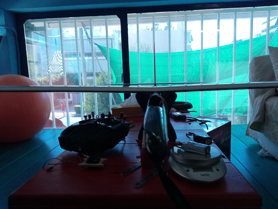

    « Απάντηση #59 στις: Τετάρτη, 26 Σεπ 2018, 13:40:10 »
    Βάρος με μπαταρία 1050mAh, που πιστεύω αργότερα θα αντικατασταθεί με μικρότερη.
    17.4gr/dm2 και το τραβάει περί το 0.65 άλογο...
