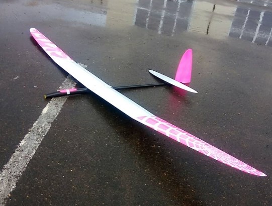

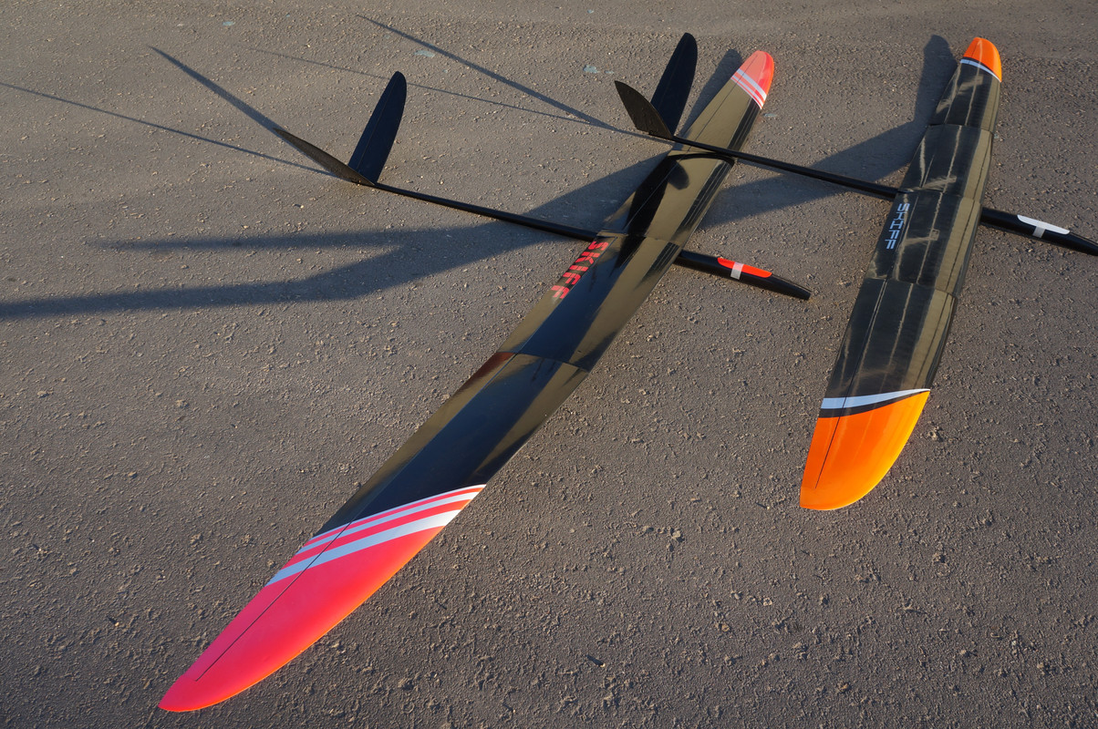

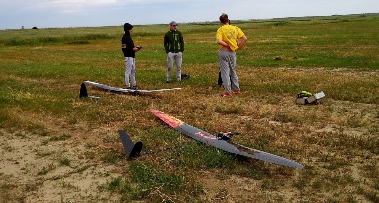

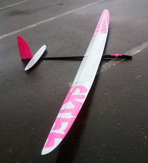

    η Μπίμπι-Μπό μου είναι έτοιμη και καθ'οδόν προς Νότο. 3.65 light, XPS core, X-tail.
    « Απάντηση #19 στις: Τετάρτη, 29 Αυγ 2018, 06:43:12 »
    Το ροζ χρώμα, όλα τα λεφτά.
    « Απάντηση #20 στις: Τετάρτη, 29 Αυγ 2018, 09:27:43 »
    Και εμένα μου άρεσε πολύ. Πιστεύω θα φαίνεται και πολύ καλά στα μακρινά.
    « Απάντηση #21 στις: Τετάρτη, 29 Αυγ 2018, 11:10:57 »
    Συμφωνούμε ότι είναι ωραίο , αλλά έχω την γνώμη ότι δεν θα φαίνεται από μακρυά.

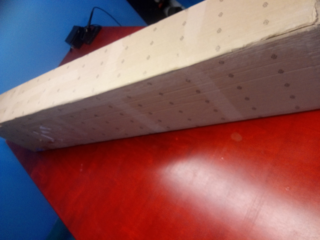

     Νωρίς το σημερινό πρωινό, ο διανομέας πέρασε απο το εργαστήριό μου και μου παρέδωσε άθικτο το παρακάτω.

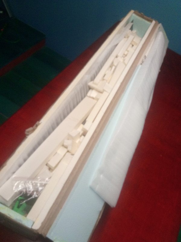

    αφαιρώντας αρκετό ανακυκλώσιμο υλικό
    πολύ χοντρό οντουλέ κολλημένο σε XPS, διαμόρφωσαν ένα πολύ ανθεκτικό και ελαφρύ κουτί. πακεταρισμένο με κομματάκια XPS ενδιάμεσα και με το κάθε κομμάτι ξεχωριστά τυλιγμένο στο γνωστό αφρώδες υλικό, θα χρειαζόταν μεγάλη προσπάθεια να πάθει κάποια ζημιά κατά τη μεταφορά

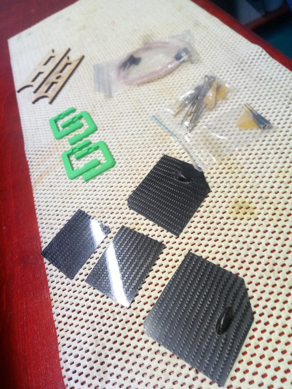

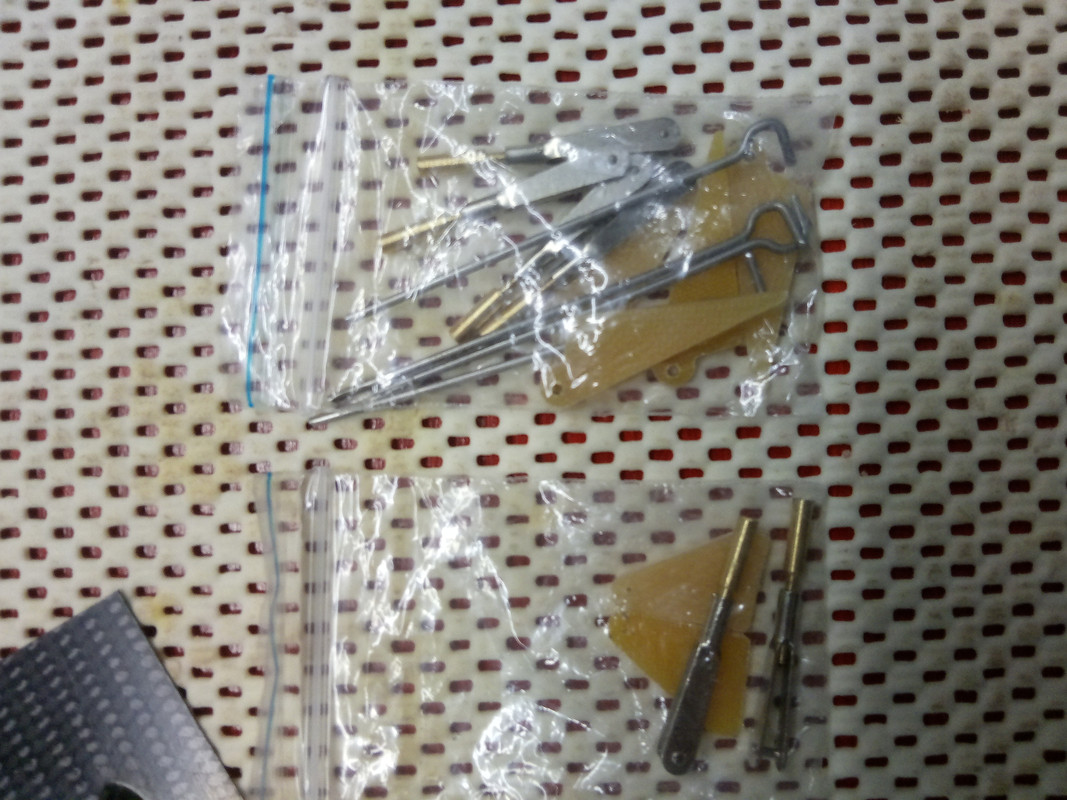

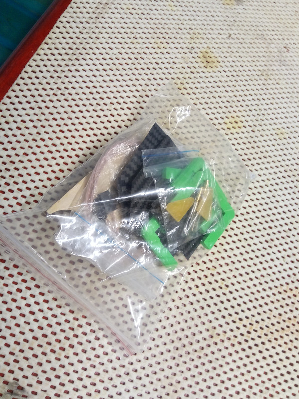

    Ελληνικό αέρα ανέπνευσε πρώτο το σακουλάκι με τα "καλούδια"

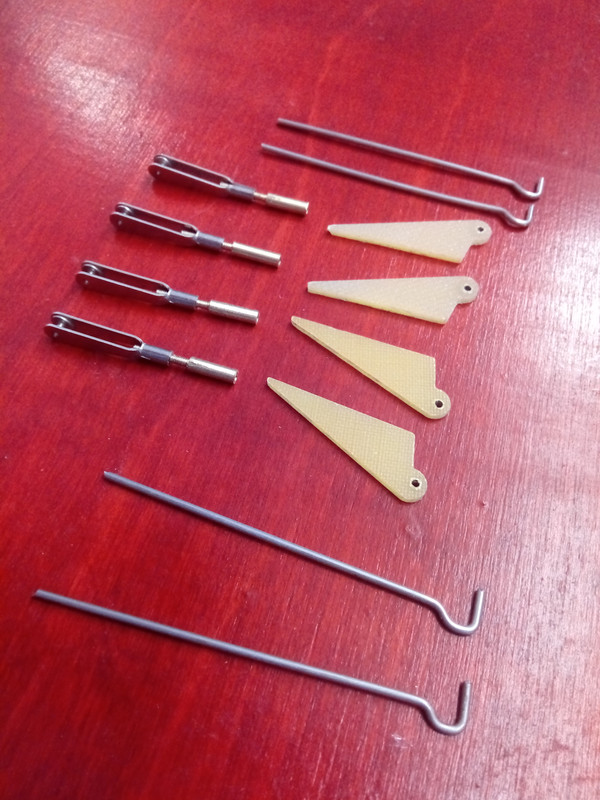

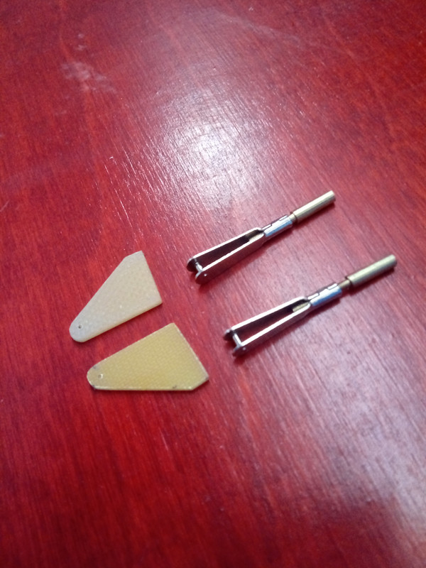

    horns από G10 και ποιοτικά clevis με απόλυτη εφαρμογή στα couplers (τορνισμένα από τον ίδιο νομίζω). 1.4 piano wire για τα προδιαμορφωμένα μπρατσάκια ελέγχου των πηδαλίων του φτερού

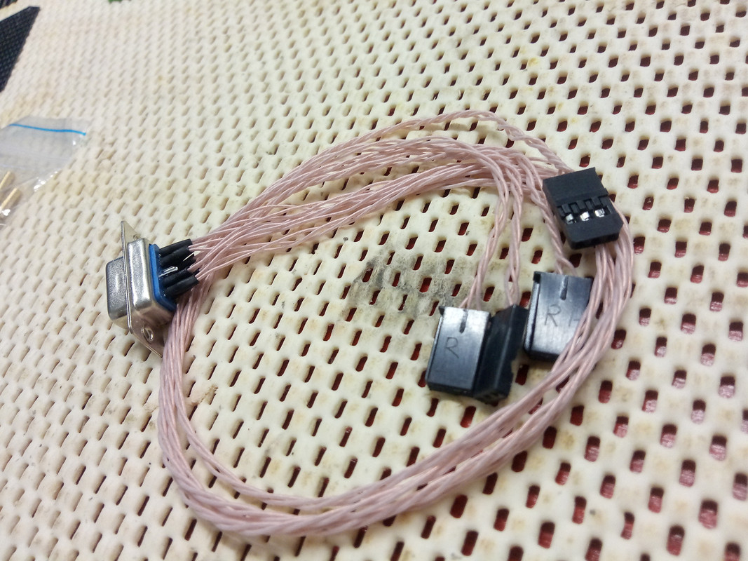

    εντυπωσιάστηκα από την ποιότητα κατασκευής της πλεξούδας ηλεκτρονικών του φτερού και της ατράκτου. λεπτά καλώδια, καθαρά κολλημένα με χαραγμένες ενδείξεις χρήσης. στο φτερό, η καλωδίωση είναι ήδη περασμένη.

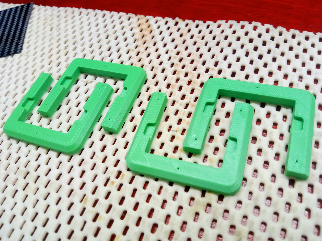

    3D τυπωμένες βάσεις για τα servo του φτερού. για KST Χ08 και παρόμοιου τύπου.

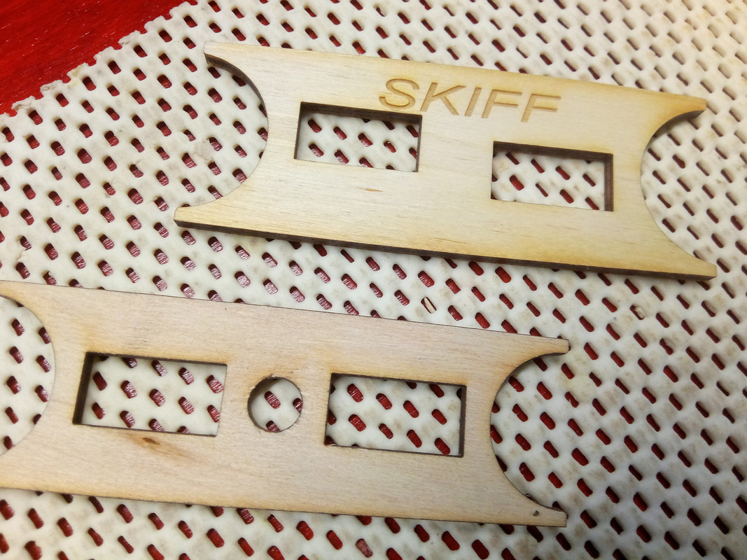

    για τα servo της ατράκτου, προσφέρονται δυο πλακάκια. για τοποθέτηση εμπρός (κάτω από την καλύπτρα) ή και για κάτω από το φτερό

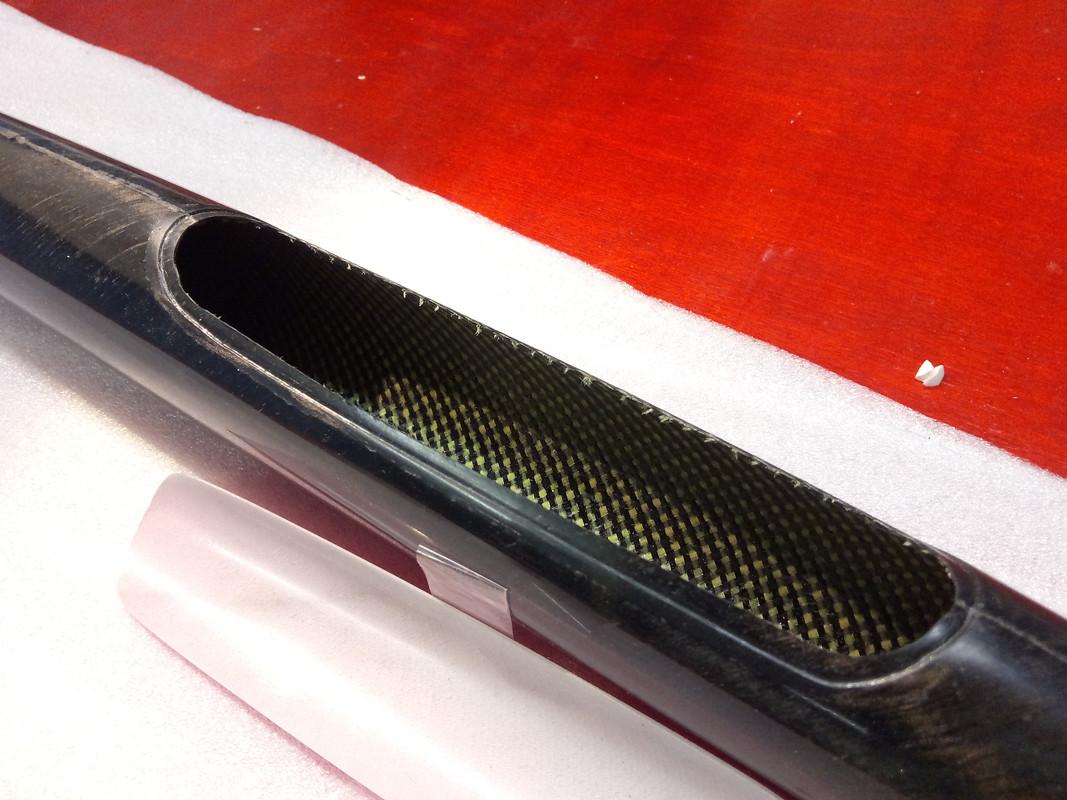

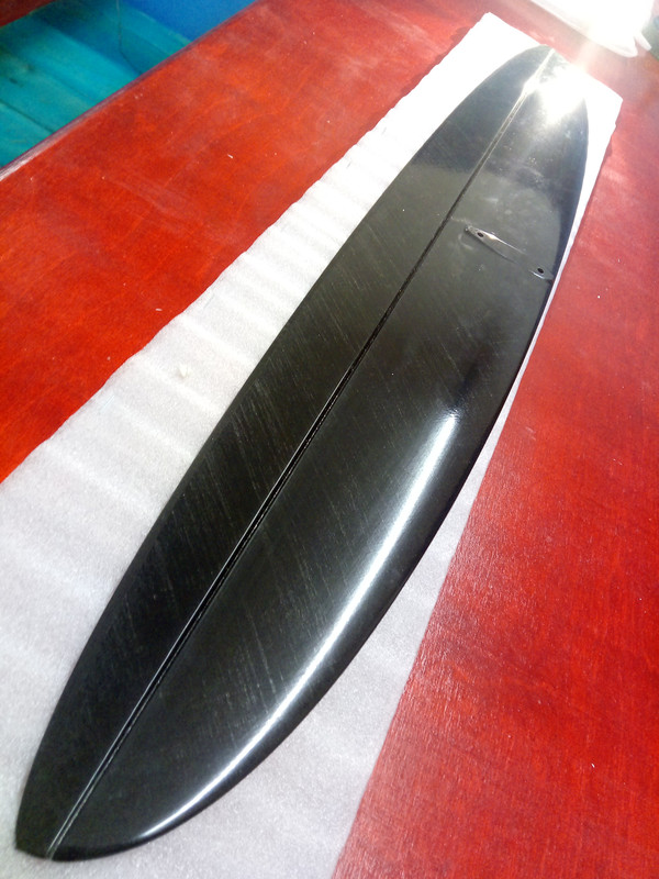

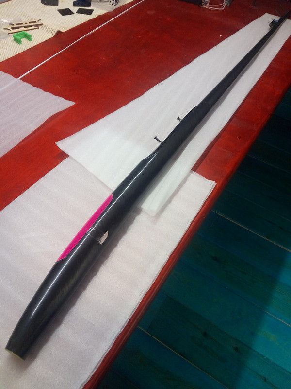

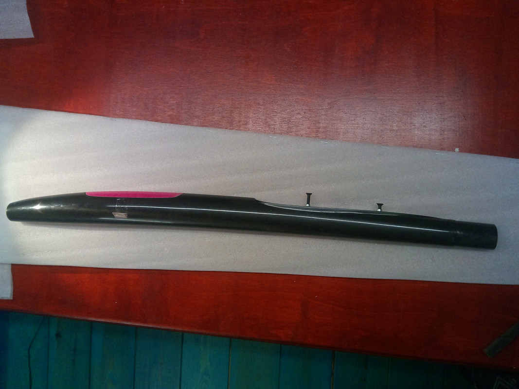

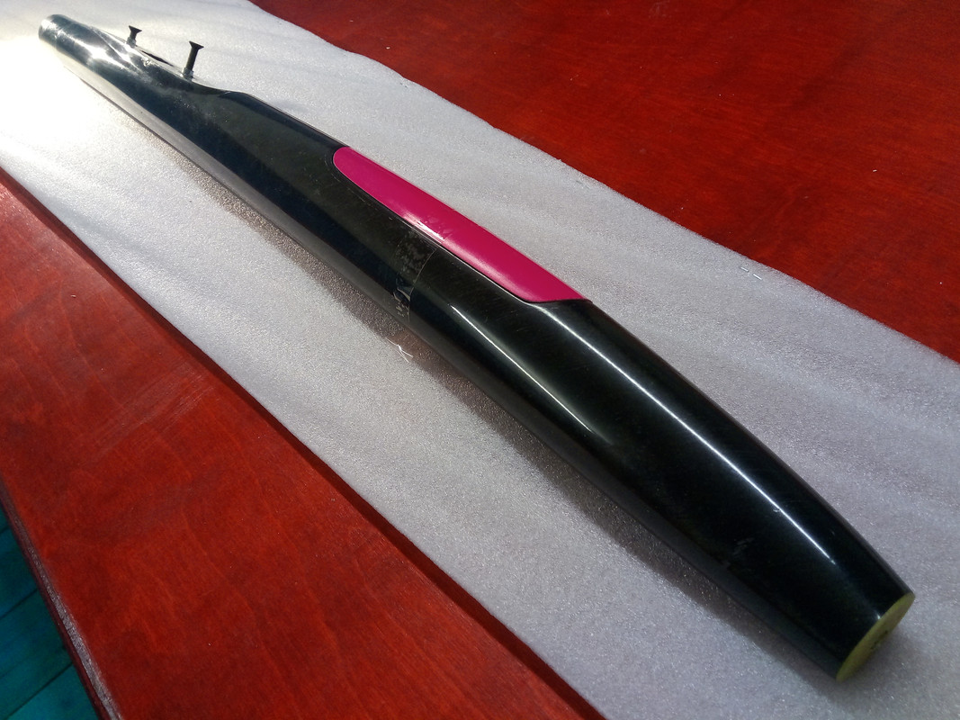

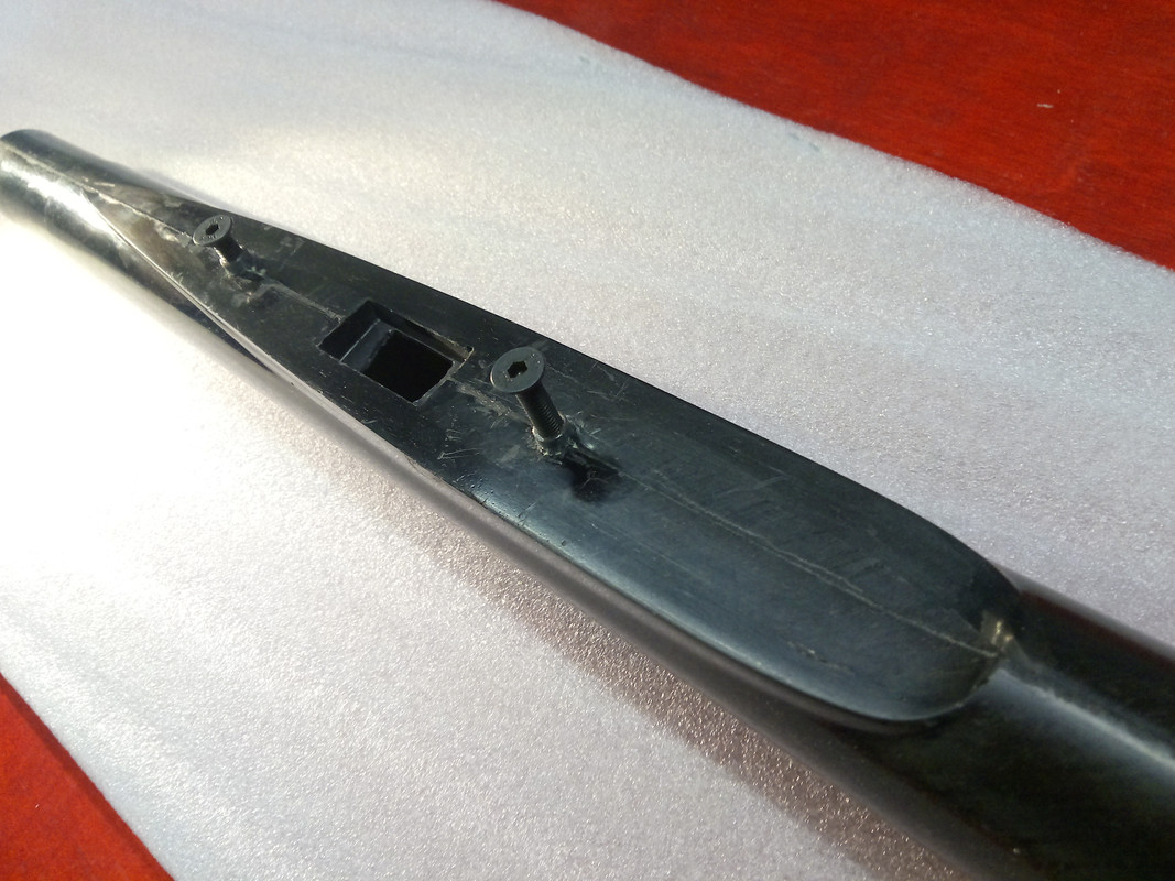

    Άτρακτος σε δύο κομμάτια. Κυρίως μέρος και μπούμα.

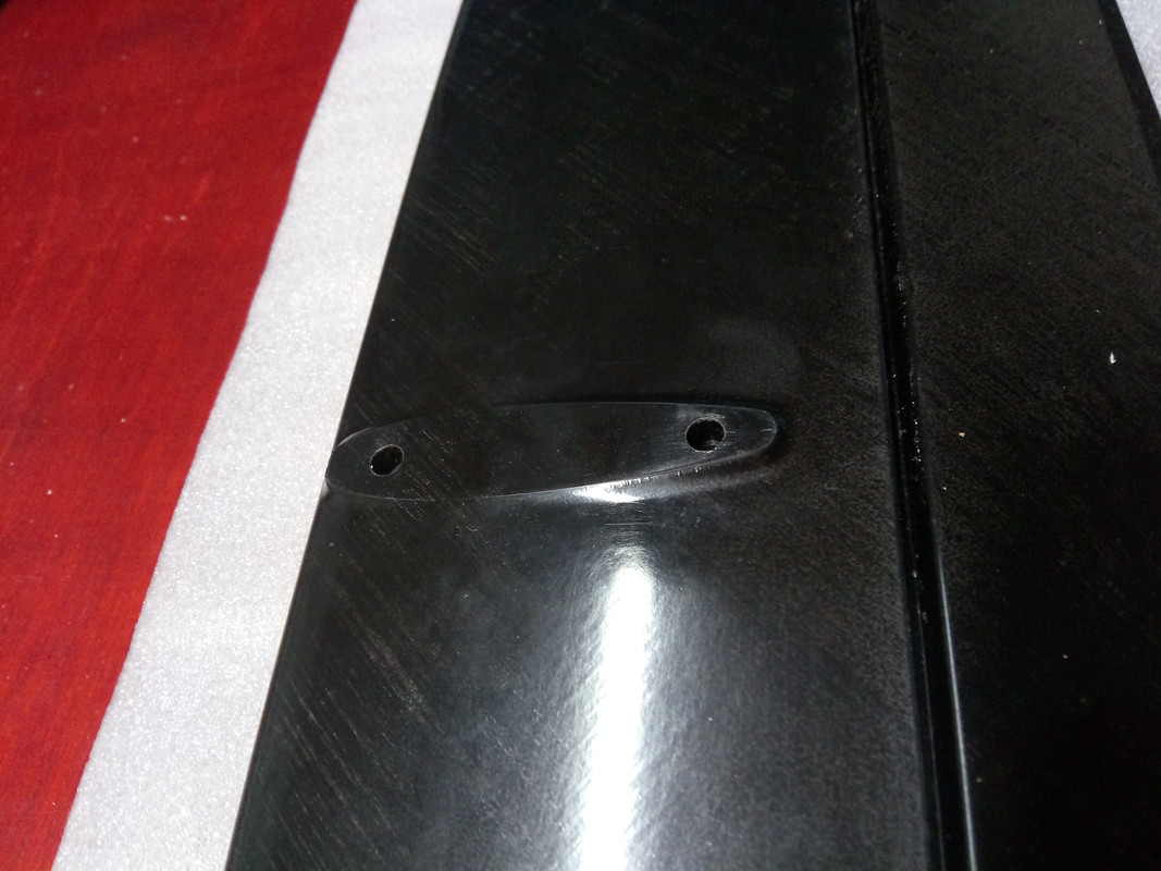

    Η σύνδεση με το φτερό γίνεται με δύο Μ5 βίδες κράματος μετάλλου. Η εφαρμογή είναι απόλυτη και η εσοχή για το DB9 δίνει ένα συν στην ευκολία στησίματος.
    Firewall ήδη (κακώς κατά τη γνώμη μου) κολλημένο, στο μέγεθος που τους είχα ζητήσει.
    Η ένδειξη Kevlar στο εσωτερικό, μου προσφέρει αρκετή σιγουριά για τα άγαρμπα κοπανήματα στις προσγειώσεις.

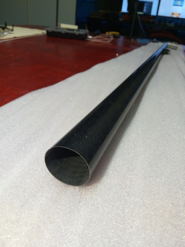

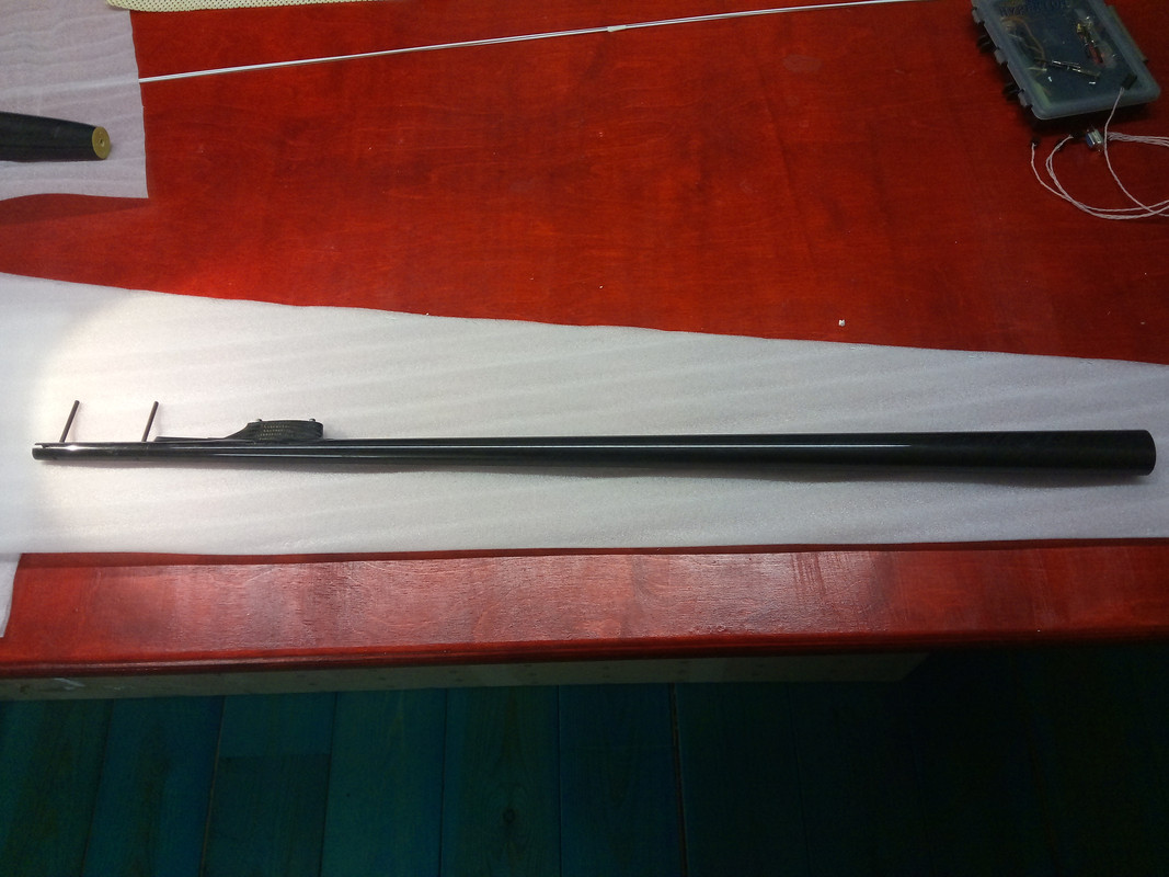

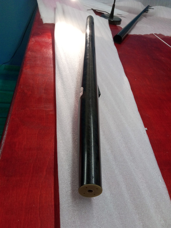

       Οβάλ σχήμα, μικρές διατομές και εντυπωσιακή στιβαρότητα για το βάρος της, η μπούμα έχει ήδη προτοποθετημένη τη βάση του elevator και τα καρμπονένια δοκαράκια στήριξης του ruder.

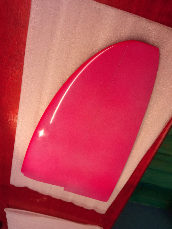

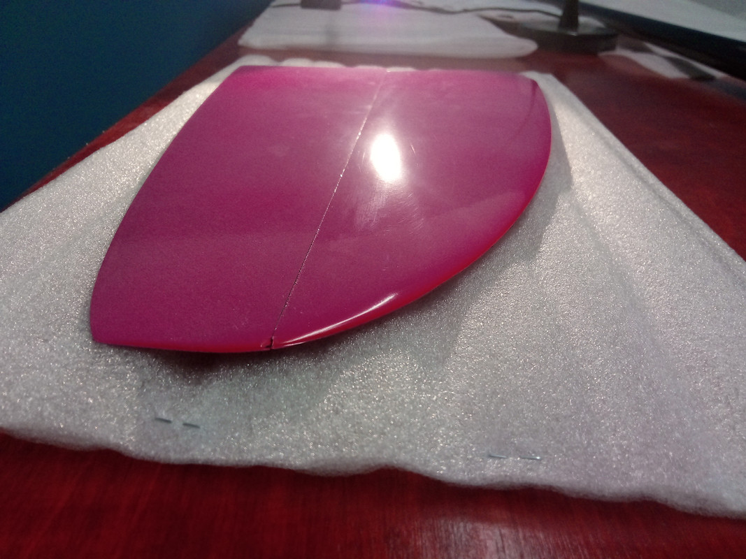

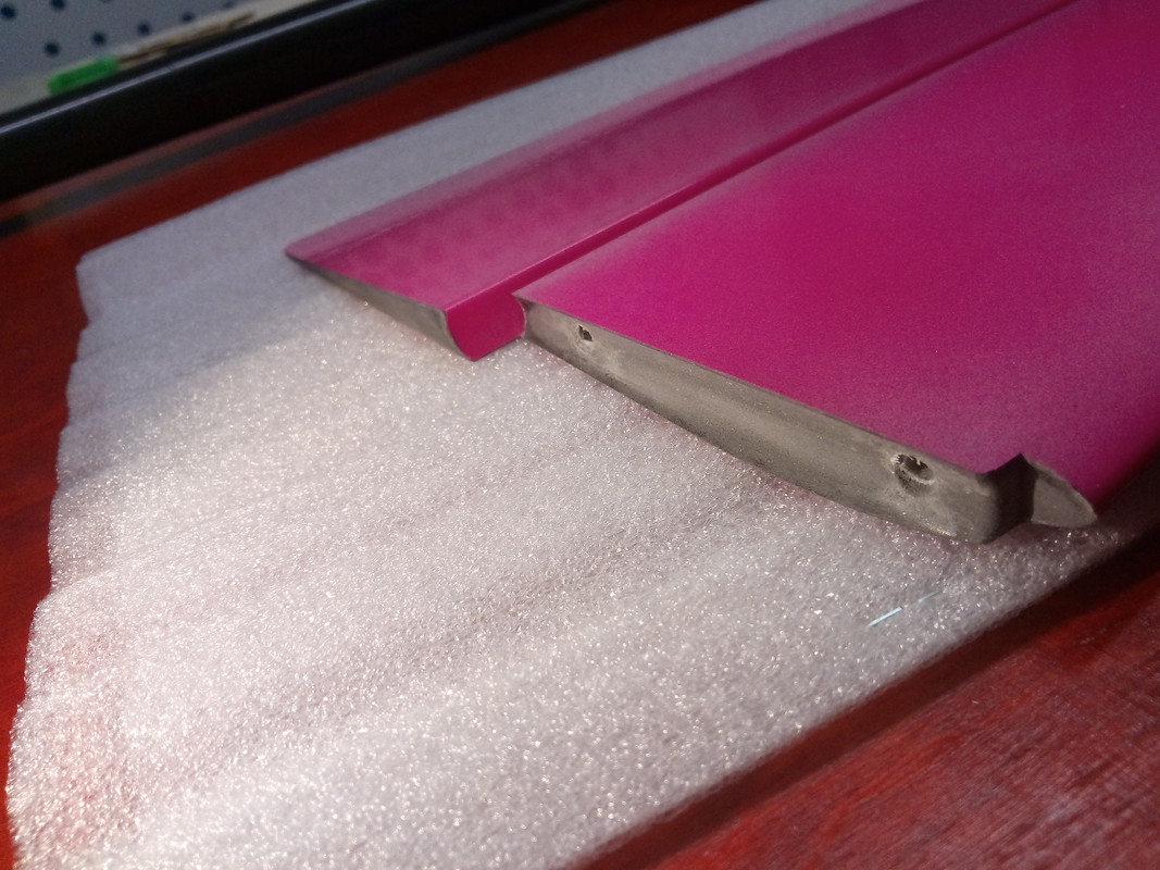

     Τα ουραία του Skiff είναι κορυφαία. Σε ποιότητα, βάρος αλλά και στο φινίρισμα τους δείχνουν αψεγάδιαστα. Οι εφαρμογές κι εδώ είναι απόλυτες και χρειάζονται μόνο τα hornάκια τους, για να έρθουν σε πλήρη λειτουργική κατάσταση.
