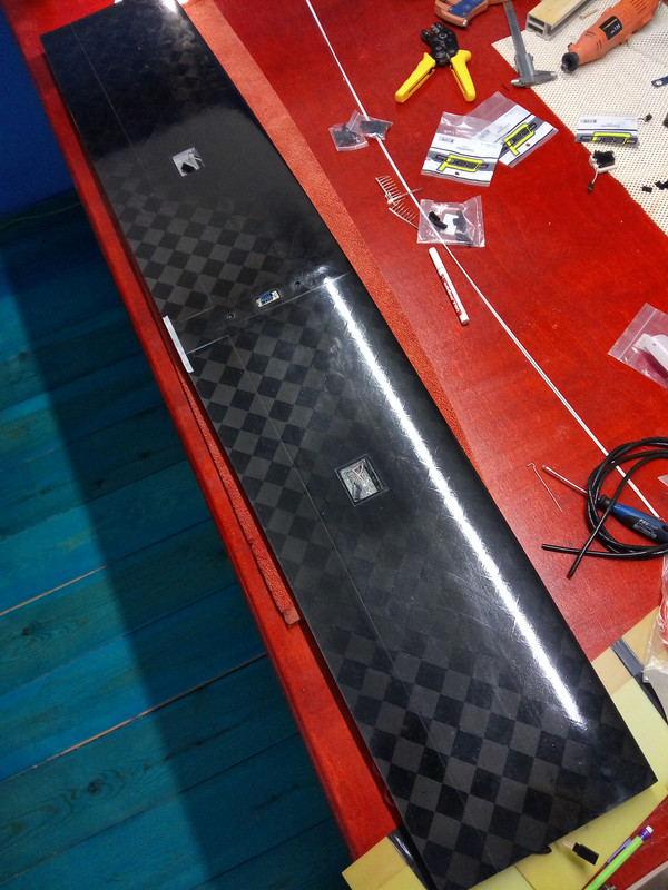

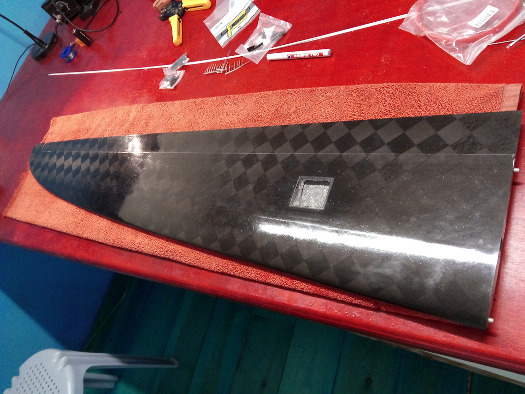

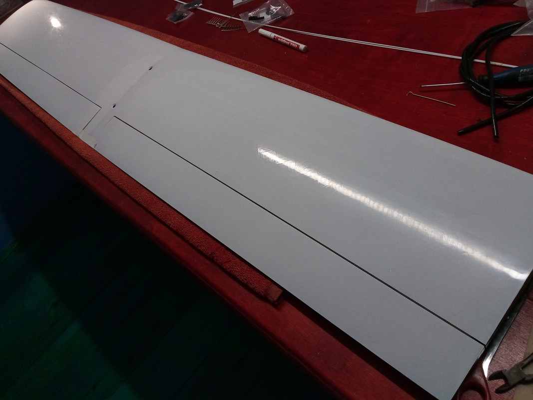

      Ακροπτερύγια, με ελάχιστο για την αντοχή τους βάρος, αλλά και εντυπωσιακά λεπτό πάχος. Κατασκευασμένα σε συνθετικά καλούπια που καλλωπιστικά αφήνουν τα σημάδια τους, έχοντας κάνει όμως μια καλή (και ζητούμενη) οικονομία στη χρωστική που χρησιμοποίησαν για τη βαφή τους. Θετικό σημείο η ενδείξεις ότι δεν έχει χρησιμοποιηθεί παραπανίσια εποξική, επίσης για την οικονομία βάρους.
    G10 περασμένο από τα καλούπια του, στο σημείο όπου και οι εφαρμογές μεταξύ των πτερύγων (joiner, aligners) με εντυπωσίασε επίσης.

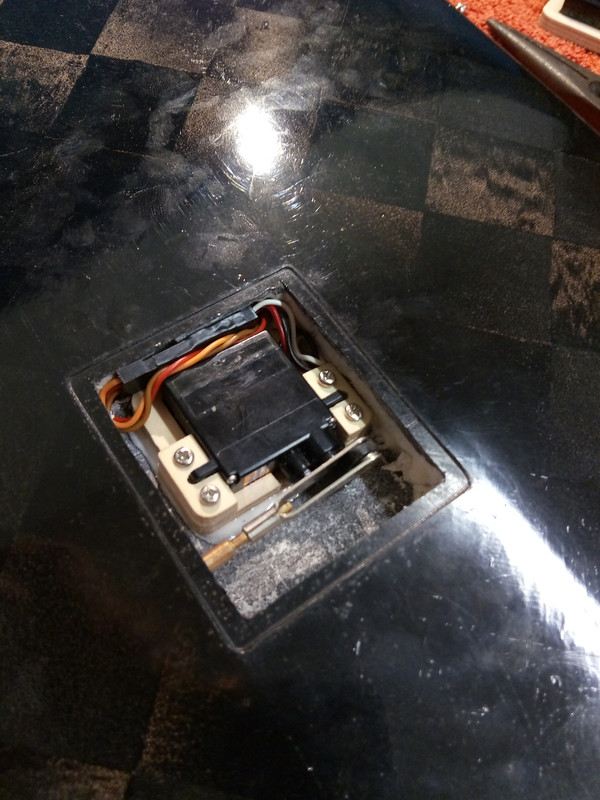

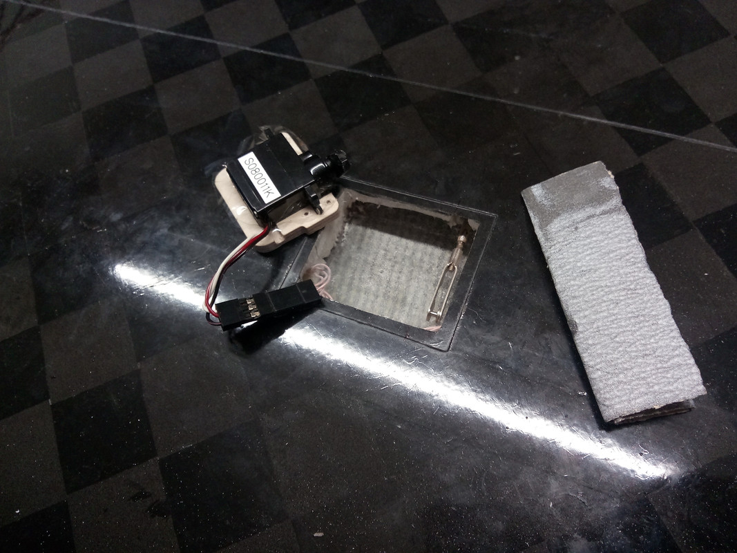

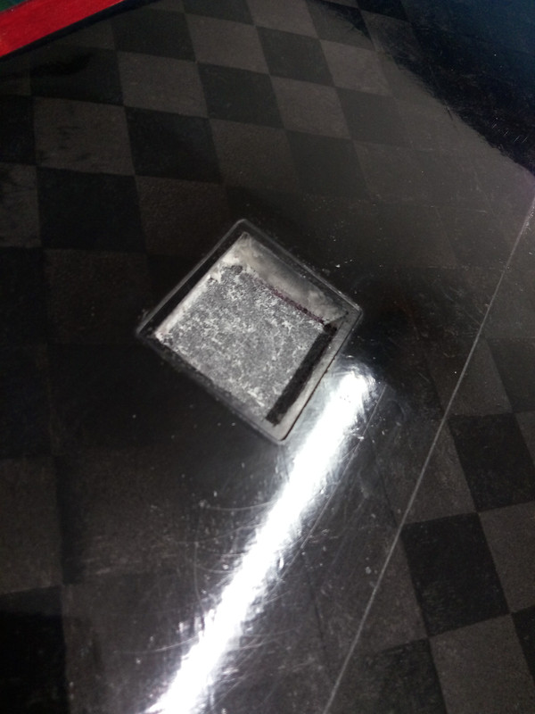

    Οι τσέπες ήταν καθαρισμένες από πριν, χρειαζόντουσαν λίγο μόνο γυαλόχαρτο πριν κολληθούν οι βάσεις για τα servo. Στο άνοιγμα των μεντεσέδων, έχει τοποθετηθεί από το καλούπι γυαλί ως share-web.

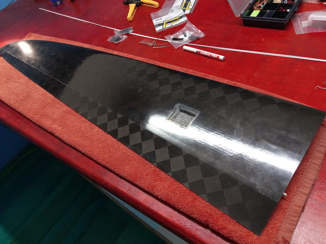

    Καμία ιδιαιτερότητα στο κεντρικό πάνελ, όπου και εδώ η οικονομία στις χρωστικές και την ποσότητα εποξικής (για λόγους φινιρίσματος συνήθως) ήταν ικανοποιητική.

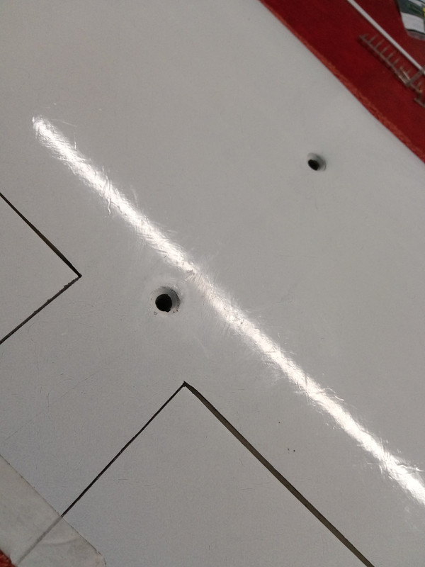

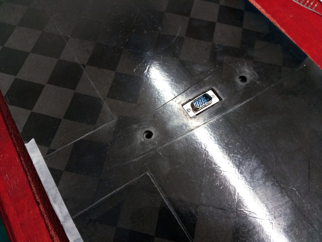

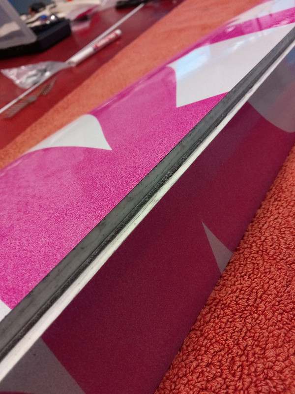

     Το πιο αδύναμο σημείο του μοντέλου (απαράδεκτο κατά τη γνώμη μου), ήταν η ποιότητα αλλά και η εφαρμογή των joiner. Χρειάστηκε να καλύψω με carbon συνολικού πάχους περίπου 0.8mm για να σταματήσουν να παίζουν. Η επιδιόρθωση δούλεψε τέλεια, αλλά για το επόμενο μοντέλο θα έχω ετοιμάσει καλούπια για να παραχθούν νέα - βελτιωμένα, φτιαγμένα εδώ.
    ...και τα "βελτιωμένα"

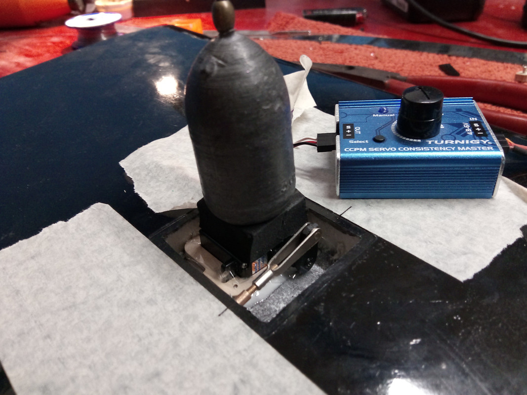

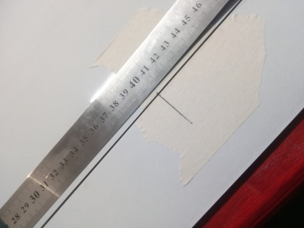

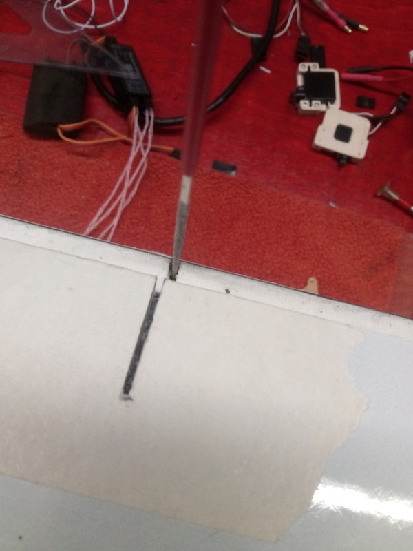

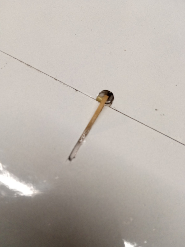

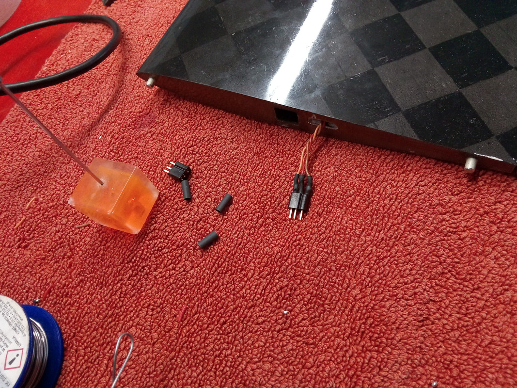

     Πρώτα στη σειρά, έστησα το φτερό, ώστε να μπορώ να δω πως θα ζυγιστεί το μοντέλο πριν προχωρήσω στην άτρακτο. Επανασχεδίασα λοιπών και έκοψα στο CNC μερικές βάσεις για τα Hyperion servos που θα τοποθετήσω, από αεροπορικό κ/π. Κόντυνα τα καλώδια και τα πέρασα όλα από το ServoCommand για να συντονιστούν στην τηλεκατεύθυνση που θα χρησιμοποιώ.

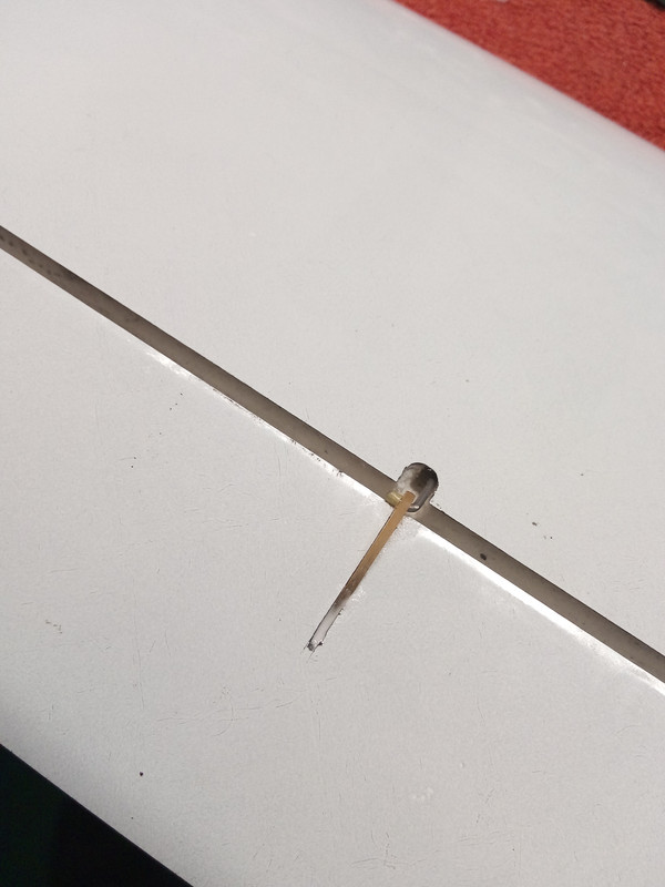

    Σημάδεμα και άνοιγμα της χαραμάδας που θα περάσει το control horn. Το κανάλι που περνάει το μπρατσάκι, ανοίχτηκε με μια μικρή λίμα και το άνοιγμα ήρθε στην τελική του μορφή με τη βοήθεια Dremell.

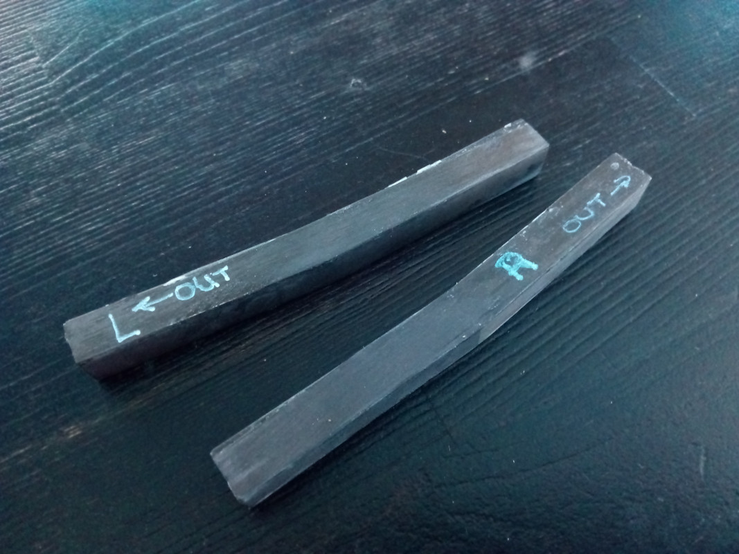

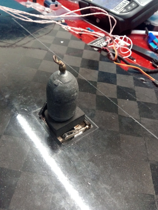

     Άλλαξα λίγο το πιάσιμο του μπράτσου στο horn και τα έφερα στο απαραίτητο μήκος. Αντίστοιχα έφτιαξα και τα ίδια τα horn, σε ζευγάρια.

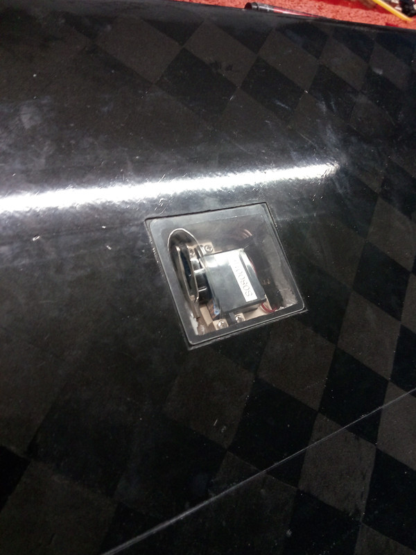

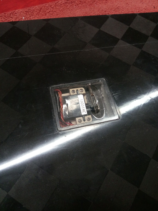

    Μπήκαν και τα servo, που καπακώθηκαν από τα πανέμορφα θερμοδιαμορφωμένα, διάφανα καπάκια, προσφορά του φίλου Θανάση (AKA Athas).
