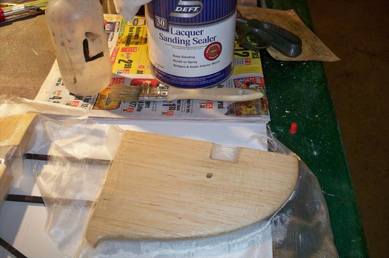

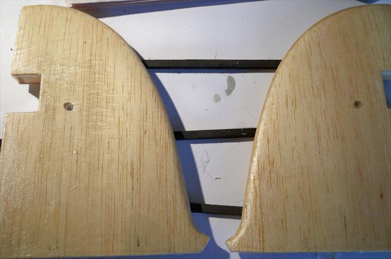

    Έχω δεί σε μερικές κατασκευές να χρησιμοποιούν sanding sealer ( shellac ) αντί εποξικής!
    Παραθέτω μια φώτο από το rcscalebuilder
    http://www.rcscalebuilder.com/forum/forum_posts.asp?TID=18879&PN=1&TPN=27
    Ρωτώντας ειδικό σε βερνίκια ξύλου μου ανέφερε ότι υπάρχει τεράστια ποικιλία σε τέτοιου είδους βερνίκια που προσφέρουν καλυπτικότητα,αντοχή και σκλήρηνση με το μικρότερο δυνατό βάρος!
    Γνώμες?

    Αγαπητε Δημητρη πολυ ενδιαφερουσα η επιλογη που παρουσιασες!
    Που θα μπορουσαμε να απευθυνθουμε για να μαθουμε περισσοτερα;;

    Αυτό που έχω διαβάσει πως χρησιμοποιούν βερνίκια πολυορεθάνης υδατοδιάλητα για πατώματα. Δεν το έχω δοκιμάσει ακόμα. Μια δοκιμή θα μας διαφωτίσει  Thumbs up

    « Απάντηση #23 στις: Τετάρτη, 13 Φεβ 2013, 20:14:07 »
    Καλησπέρα,
    Παλιά χρησιμοποιούσαμε και το βερνίκι για να ντύσουμε με το ειδικό χαρτί το αερομοντέλο. Το sealer δεν είναι τίποτα άλλο από βερνίκι μαζί με αδρανές υλικό όπως το ταλκ.
    Αρα δεν βλέπω τον λόγο να μην έχει εφαρμογή. Απλά θα θέλει προσοχή ώστε το sealer να απλωθεί πάνω από το υαλούφασμα και όχι από πριν πάνω στο ξύλο γιατί αφενός μεν θα χρειαστεί περισσότερο υλικό και αφτέρου δεν θα μπορεί να τριφτεί εκ των υστέρων, γιατί θα φύγει το υαλούφασμα.
    Το αντίστοιχο βερνίκι πολυουρεθάνης που αναφέρει ο Κώστας, μπορεί να έχει μεγαλύτερη σκληρότητα από το απλό βερνίκι/sealer αλλά είναι και πολύ πιο τοξικό στην αναπνοή.
    Και δεν είναι και τόσο εύκολο στο τρίψιμο.
