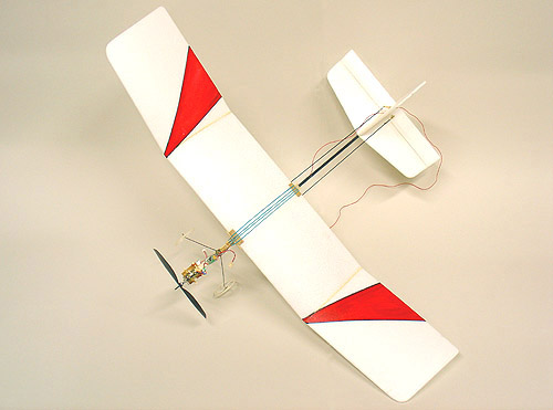

    Ο Γιάννης Κωνσταντακάτος έστειλε τα σχέδια και άρθρο του jkon-1
    Το πρωτότυπο
    Εδώ μπορείτε να δώσετε τα σχόλια και τις ερωτήσεις σας.

    Αγαπητέ Ηλία,
    το jkon-1, με τα υλικά που περιγράφονται στις οδηγίες θα βγεί περίπου 80-85 γραμμάρια. (Για κάποιο λόγο που δεν καταλαβαίνω στις οδηγίες έγραψα 95 γραμμάρια).
    Ετσι όπως είναι μπορεί να πετάξει και σε εξωτερικό χώρο, εφ' όσον δεν φυσάει άνεμος. Εγώ τα δοκιμάζω στον ακάλυπτο της πολυκατοικίας μου.
    Το να μεγεθύνεις το σχέδιο για να ταιριάξει με το 350άρι μοτέρ, δεν  αποκλείεται αν γνωρίζεις μερικά πράγματα από αντοχή. Σίγουρα όχι με depron 3mm, αλλά παχύτερο. Στην Αθήνα μέχρι στιγμής βρίσκουμε 6 mm, το οποίο είναι εντός προδιαγραφών για το μέγεθος που συζητάς. Προτείνω να ανοίξεις μία σχισμή κατά μήκος της κεντρικής έδρας του φτερού, και να χώσεις μέσα μία δοκό, είτε από σωλήνα άνθρακα, είτε σε σχήμα "Τ" από κόντρα πλακέ. θα χρειαστούν μερικά ακόμα πλευρίδια για να διατηρηθεί η καμπυλότητα του φτερού.

    Ετοιμο και το jkon-2.
    Εχει ουρά σχήματος «V», αλλά η ουσιαστική διαφορά από το jkon-1 είναι το νέο φτερό. Εχει μεγαλύτερη επιφάνεια και μικρότερο λόγο ανοίγματος. Η αεροτομή του είναι του τύπου «διαμάντι».
    Το αποτέλεσμα είναι ευκολώτερη κατασκευή και μικρότερη ακτίνα στροφής. Η μεγαλύτερη επιφάνεια μπορεί να μεταφέρει ηλεκτρονικά που είναι βαρύτερα, αλλά τα οποία τα βρίσκεις πιο εύκολα και είναι και φθηνότερα. Αν βέβαια τοποθετηθούν τα ελαφρύτερα ηλεκτρονικά που υπάρχουν, θα μειωθεί και η ταχύτητα πτήσης.
    Φυσικά όποιος θέλει μπορεί να συνδυάσει φτερά, αεροτομές και ουρές για κάτι διαφορετικό.
    Κάποια στιγμή στο μέλλον θα ετοιμάσω και άρθρο με διαστάσεις και οδηγίες.
    jkon (θείος Γιάννης)
