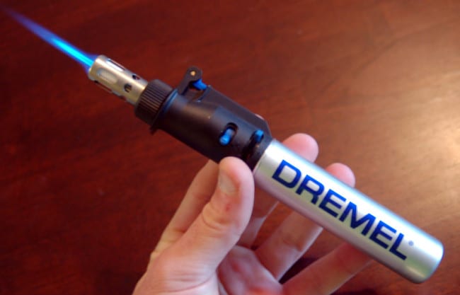

    Μολις απετυχα να κολλησω σωστα καλωδιο AWG8 απο μια μπαταρια σε βυσμα EC5. Εχω ενα ηλεκτρικο κολλητηρι Antex 25W, ενα ηλεκτρικο "σταθμο" Lidl 50W και ενα υγραεριου Dremel.
    Απο ολα το τελευταιο μαλλον τα παει λιγο καλυτερα.
    Η ουσια ειναι οτι δεν μπορω με αυτα τα κολλητηρια να γανωσω το καλωδιο (να τραβηξει κολληση σε ολα τα σημεια του καλωδιου).

    Μπορεις να πεις κατι παραπανω για αυτο; Το Dremel υγραεριου που εχω εχει και επιλογη ανοιχτης φλογας.
    Γκούσκος Διονύσιος
    Μηνύματα: 2.279
    Ζάκυνθος
    « Απάντηση #4 στις: Σάββατο, 5 Μαρ 2016, 16:25:51 »
    Ok.. το ίδιο είναι..
    Με ένα τέτοιο θα πιάσεις το βύσμα ανάποδα με την τρύπα που θα κολλήσεις το καλώδιο προς τα επάνω..
    Θα θερμάνεις με το φλόγιστρο το βύσμα λίγο να πάρει θερμοκρασία και θα το γεμίσεις με κόλληση (όχι μέχρι πάνω!!) άφησε ένα χιλιοστό..
    Στη συνέχεια με το καλώδιο στο χέρι θα το ξεγυμνώσεις όσο είναι το βάθος του βύσματος.. και θα το ποτίσεις με σολτερίνη..
    Θα ζεστάνεις ξανά το βύσμα με το φλόγιστρο για να λιώσει ξανά η κόλληση και έτσι όπως είναι καυτή θα χώσεις το καλώδιο με προσοχή μέσα στο καυτό βύσμα!
    Απομακρύνεις το φλόγιστρο και περιμένεις με ακίνητο το καλώδιο να παγώσει η κόλληση.
    Μεγάλη προσοχή να είναι πολύ σταθερό το καλώδιο κατά το cool down για να έχεις καλή ποιότητα στην κόλληση..
    Αν το κάνεις σωστά, θα ποτίσει το καλάι μέσα στις ίνες του καλωδίου και θα έχεις την πιο τέλεια κόλληση από ποτέ.. Αν γίνει λάθος και κάνεις ψυχρή..  Δεν σε ξέρω δεν με ξέρεις!

    Ευχαριστω ολους για τις αποψεις σας. Με βοηθησατε.
    Πηγα σε ενα φιλο που εχει Antex 80W καναμε και μια τρυπα σε ενα ξυλο και τα καταφεραμε. Τι χτικιο ειναι αυτα τα βυσματα; Τα κανουν επιτηδες τοσο σκληρα;
