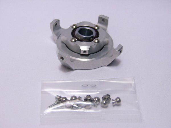

       Συνεχίζοντας αλλάχτηκε το ήδη υπάρχον μεταλικό Swash-plate με το εντελώς καινούργιο swash-plate απο το αδελφό Eagle 3 V-PUS (μηχανικό).
    Το συγκεκριμένο έχει μεγαλύτερο άνοιγμα απο την κάτω πλευρά ουτοσώστε να μπορείς να δίνεις περισότερο Cyclic χωρίς να βρίσκει στον κεντρικό άξονα.
       Το δεύτερο αξιόλογο χαρακτιριστικό είναι ότι το ρουλεμάν του είναι διαιρούμενο και φυσικά ποιό ενυσχημένο.
    Στην παρακάτω φωτογραφία εμφανίζετε το παλιό και παρακάτω το νέο swash plate.
       Εδώ μια φωτογραφία με το καινούργιο swash plate τοποθετημένο στο ελικόπτερο.
