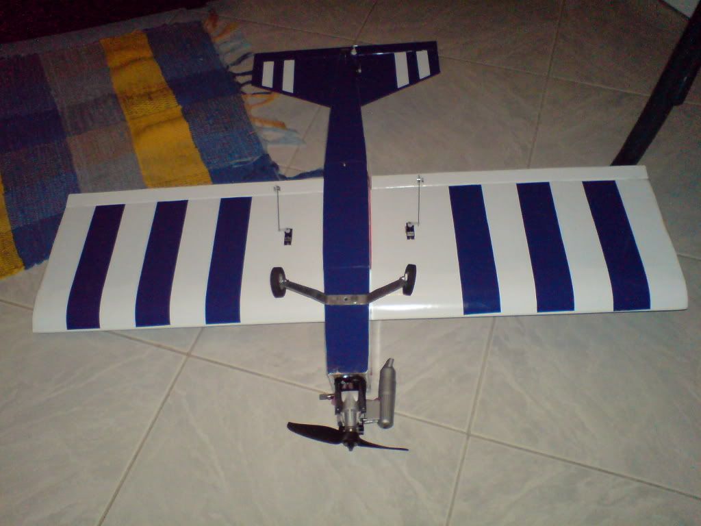

    « Απάντηση #23 στις: Σάββατο, 20 Δεκ 2008, 22:17:16 »
    αν και μειναμε λιγο πισω (οχι στην κατασκευη αλλα στην παρουσιαση Grin Grin), εχουμε και λεμε.
    αφου τοποθετηθηκαν τα elevator - ailerons και κινητηρας με ηλεκτρονικα, νομιζω οτι τωρα μοιαζει με αεροπλανο...
    εχθες εγινε και η πρωτη πτηση με μεγαλη επιτυχια, οπως και η πρωτη προσγειωση με μεγαλη αποτυχια, Grin Grin Grin Grin  αφου εσπασαν τα σκελη αμεσως.ημουν πολυ αισιοδοξος με αυτην την τοσο λεπτη κατασκευη να κρατησει το μοντελο στην προσγειωση.
    τελος παντων, η απωλεια ευτυχως ηταν μονο αυτη.κατα τα αλλα το wildthing δεν εδειξε να ειναι πολυ wild, με μοτερ 15 os la
    προπελα 7-6 και αρκετα μπουκωμενο.περιμενω να στρωσει το μοτερ και επισης περιμενω μια apc 7-6 που κανει μεγαλη διαφορα με αυτην την no name που εχω.κατα τα αλλα πτητικα ειναι πολυ διασκεδαστικο και δεν ζητησε ιδιαιτερο τριμαρισμα.με το τανκ των 110 ml, υπολογιζω να πεταω γυρω στο 20λεπτο. αυτο το μοτερ μονο αερα καιει?HuhHuhHuh Grin Grin Grin Grin Grin Thumbs up Thumbs up Thumbs up

    « Απάντηση #24 στις: Σάββατο, 20 Δεκ 2008, 22:19:02 »
    και μια απο την κατω πλευρα για να ξεχωριζει...

    « Απάντηση #26 στις: Σάββατο, 20 Δεκ 2008, 22:22:32 »
    εγνε και η τοποθετηση των χειροποιητων logo,  .....οχι με ιδιαιτερη επιτυχια.... Sad Sad Cheesy

    « Απάντηση #27 στις: Σάββατο, 20 Δεκ 2008, 22:24:20 »
    και φυσικα ,, κανουργια, χειροποιητα σκελη...και τελος.....
