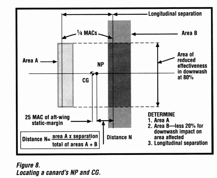

    Óôá ôõðéêÜ áåñïðëÜíá ôï ïñéæüíôéï ïõñáßï äåí ðáñÜãåé lift áëëÜ �÷åé áñíçôéêÞ êëßóç þóôå íá ðáñÜãåé ãùíßá ãùíßá ðñüóðôùóçò ôçò êýñéáò ðô�ñõãáò, êáé ãéá íá áíôéóôáèìßæåé ôçí ñïðÞ óôñ�øçò ôçò áåñïôïìÞò
    Óôá canard designs ôï canard ðáñÜãåé lift, ìå óõíÃ�ðåéá ôï Ê  Ã­Ã¡ âñßóêåôáé áíÜìåóá óå canard êáé êýñéá ðôÃ�ñõãá. Óôçí ðåñßðôùóç ôïõ Shinden ôï Ê åßíáé êïíôÜ óôï öôåñü åðåéäÞ ôï pusher engine Ã�÷åé ôï âÜñïò ðßóù (äåò ó÷åôéêÞ óõæÞôçóç óôçí óåë. 40).

    �õôü ðïõ ë�ò �éêï åßíáé ìéá ìüíï ðåñßðôùóç.
    1. Ôï stab ðáñÜãåé lift.
    2. Ç ãùíßá ðïõ �÷åé ìðïñåß íá åßíáé åßôå èåôéêÞ, åßôå áñíçôéêÞ, åßôå 0.
    3. �íÜëïãá ìå ôçí ãùíßá ôïõ stab êáèïñßæåôáé êáé ç ãùíßá ôïõ êåíôñéêïý.
    4. Ìðïñåß íá �÷åéò ðåñßðôùóç ìå 0-0 ìïßñåò.
    5. Ìðïñåß íá �÷åéò áêüìá êáé óõììåôñéê�ò áåñïôïì�ò.
    6.
    �é óõíäõáóìïß åßíáé Üðåéñïé
    Êáôá ôçí ãíþìç ìïõ ôï óêÜöïò ôïõ �ñãýñç 2-3 ðñáìáôÜêéá è�ëåé êáé èá ðåôÜîåé ìéá ÷áñÜ:
    1. Ôá ailerons íá äïõë�øïõí óáí elevons
    2. Ôá canards íá äïõë�øïõí âïçèçôéêÜ êáé ìå gyro. ¼ðùò gyro è�ëåé êáé ï ñõíáßïò
    3. Ôï Ê íá ðÜåé åêåß ðïõ ôï åß÷å ï �ñãýñçò óôçí ôñï÷ïäñüìçóç ôïõ Åëëçíéêïý.
