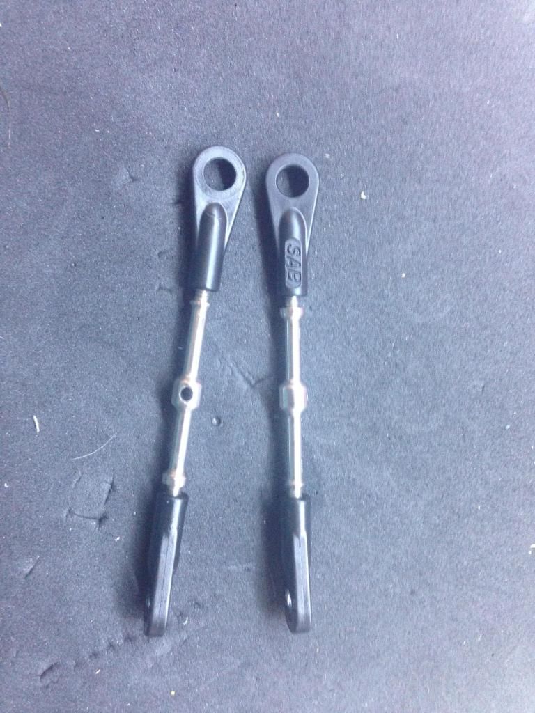

    Ξανα άρχισα απο την ουρά...!
    Πραγματικά απλή ουρά και την δένεις και λύνεις πολύ έυκολα...!!
    Και εδώ η τοποθέτηση του servo..! Προσοχή στο καλώδιο να κοληθεί πάνω στο σέρβο..

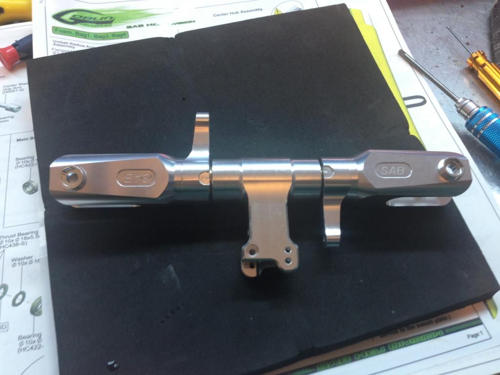

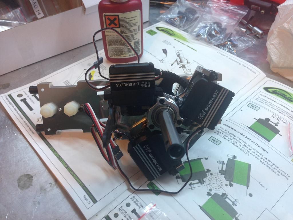

    Συνεχίζω με την κεφαλή..!

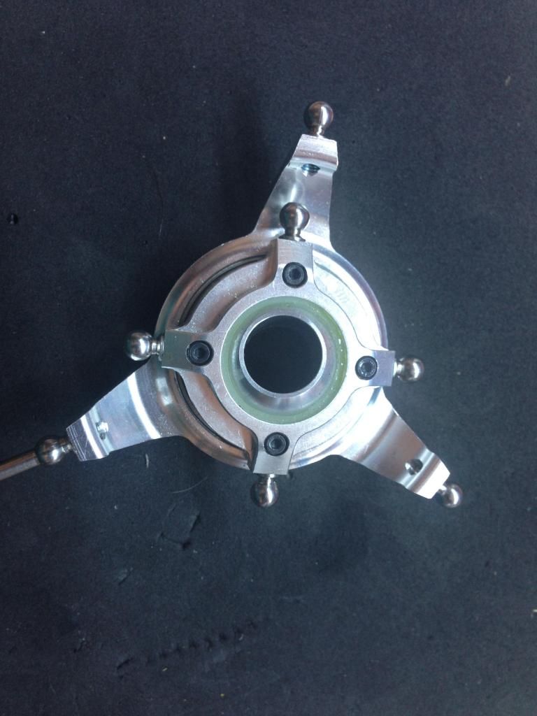

    Swashplate
    Nτίζες με ανάποδα πάσα για ευκολη ρύθμιση και με μεγάλη ακρίβεια..

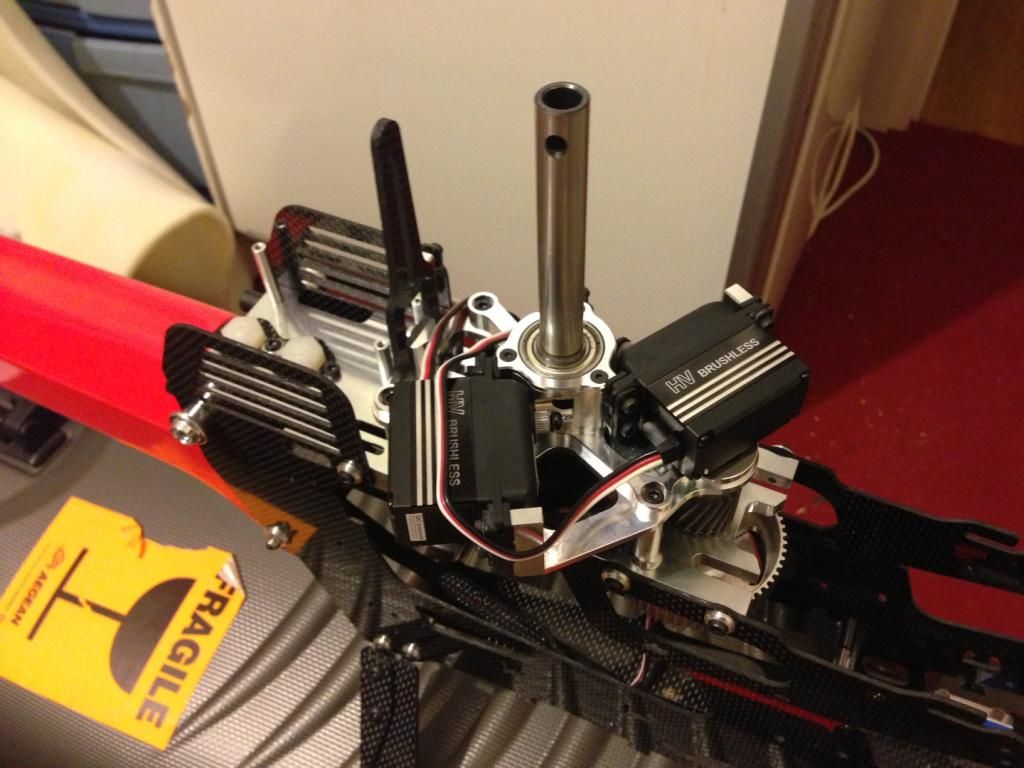

    Σέρβοοο! Δύστυχως το ένα μου ήρθε με σπασμένο αυτάκι στην κάσα και πρέπει να περιμένω ανταλλακτκικό...

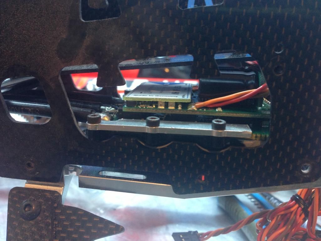

    Μια πατέντα για να χωρέσει το ESC..

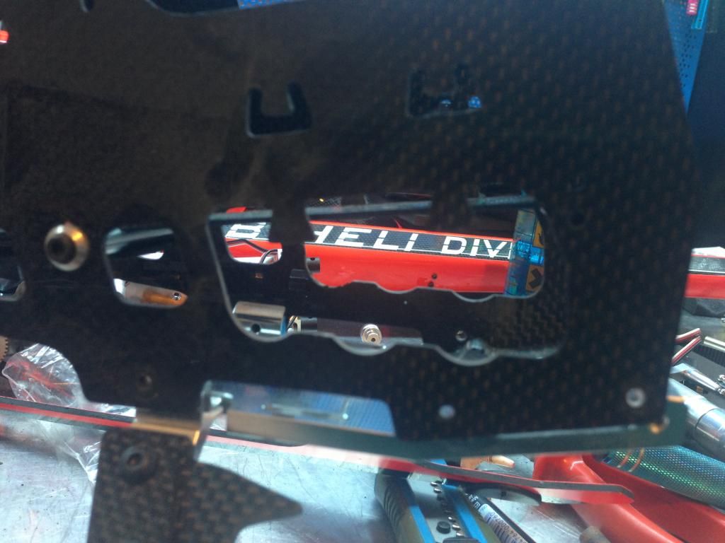

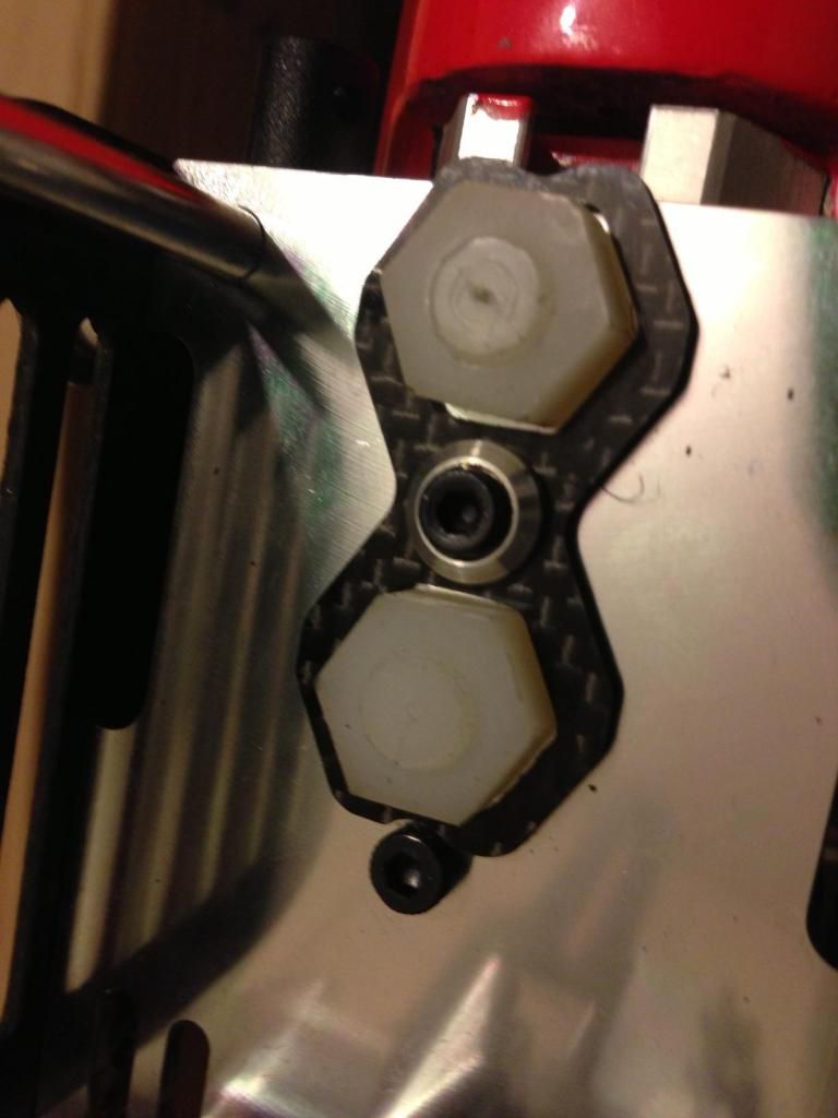

    Έδεσα στο σασί...!
    αρχίζει και δείχει το πόσο δεμένο ελικόπτερο είναι..!
    εδώ βλέπεται το δέσιμο της boomas με τις πλαστικές βιδες και την carbonena ασφάλεια των παξιμαδιών..!
    Η booma βγαίνει και μπαίνει πολύ εύκολα και λογικά με τον τρόπο που είναι φιαγμένη στις πτώσεις δεν θα παθαίνει μεγάλες ζημίες λόγω του ότι θα σπάνε οι βίδες..!
    Και εδώ με την booma πάνω ... Του πέρνω μέτρα.. ΧαμόγελοΧαμόγελο
